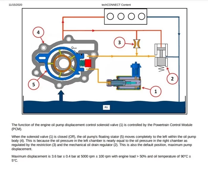

Si observáis vuestra medida de presión de aceite, en la pantalla, os habréis percatado, que la medida va de 2,2 bares hasta 4,5. Normalmente, cuando sobrepasas las 3000rpm a punta de gas o aceleras desde abajo más contundente, sube la presión de 2,5 a 4,2 aprox. Esto es debido (tengo entendido que es asi) a que entra en acción un solenoide que permite más paso de aceite en esa circunstancia.

El “paso” de 2,4 a 4,2 bares, lo hace de forma rápida, en 1 ó 2 segundos. Bien, pues desde ayer, veo que ese trance me tarda unos 6-7 segundos, tanto para subir a alta presión como para bajar.
Lo único que he hecho, fue actualizar el software de la pantalla, de la versión 119 que tenía, a la 131.
Pregunto, los que tenéis la versión 131, ¿os hace igual? ¿O acaso ha sido mera casualidad, y lo que me está pasado es premonitorio de un fallo del solenoide de la bomba de aceite en cuestión?
