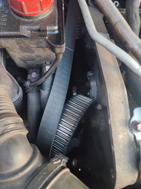

LLevo un mes que con el coche que ha terminado de la peor forma posible.
Os cuento, el coche no me sonaba fino, sobre todo a relenti, asi que al mecanico y tocaba hacerle la distribucion.
Cambiado todo como que el ruido habia ido a mas, se lo vuelvo a llevar, me dice que el tensor viene malo, se desmonta y me cambian el kit completo otra vez.
El coche aunque habia mejorado un poco el sonido, seguia sin sonar como debia, a indicaciones del mecanico, que la bomba es mal, localizo una reconstruida y al lio, bomba puesta y a funcionar, dos horas tardo el coche en salirle un ruido nuevo, total que me dice que es de la correa, pido una nueva, esto es un viernes y el domingo regue un pueblo con gasoil por todas las calles, la bomba al carajo (esta es otra pelea que tengo con quien me suministro la bomba)
Le digo al mecanico que monte la vieja, ya que no habia desaparecido el molesto ruido a relenti.
El viernes saco el coche (a todo esto, contaros que entre medio he pintado el coche, la laca no ha quedado bien del todo y hay que pintar de nuevo) pues ayer domingo paso lo que me temia, y ahora ya si que noi hace el ruido a relenti ni en altas.
Siento el tocho, pero estoy de una mala leche
<a href='https://postimg.cc/75zyz8vt' target='_blank'>rotura
Madre mía, se ha salido la correa y el rodamiento!!!! Que mecánico te ha hecho esa reparación?????
Me planto allí y no me voy hasta que me lo arregle.
Salu2 y mucho ánimo

Madre mía quien te ha echo la distribución??!!!! Vaya tela …. Espero que lo puedas arreglar macho vaya putada

Si y no, se ha dado algún caso que las ha doblado, en el foro antiguo había algún 16v que las dobló.
Bueno depende como rompa. No es lo mismo romper a ralentí que romper con el motor alto de revoluciones en carretera por ejemplo

Así es lleva una especie de fusibles que saltan en los balancines.
Desde aquí y solo por imagen parece esa correa tenía mucha tensión y ha arrancado la polea,o obvien por desgaste de material no lo sé,algo así nunca vi, antes de va un rodamiento imparte correa.
A ver qué te cuenta

Creo que el mecánico ha metido la pata o ha tenido muy mala suerte. Acabo de cambiar la distribución de mi Delta, junto con bomba de agua y correa de servicio, kit completo. Estuve en toda la reparación con el mecánico, hay gran cantidad de cosas que se deben hacer en esta operación y en cierto orden, y que pueden salir mal, si no se tiene claro como se hace es muy posible meter la pata.
Mañana le mete mano al coche, ya os digo que es el que le ha hecho la distribución a todos mis coches y a algunos familiares y todo bien, este es el.unico que ha dado problemas.
A ver qué te cuenta
Son los propios balancines, al partirse, los que hacen de fusible.
Y como dijeron, la mayoría no doblan válvulas, pero hay muchos que si, no es un motor de no interferencia.
