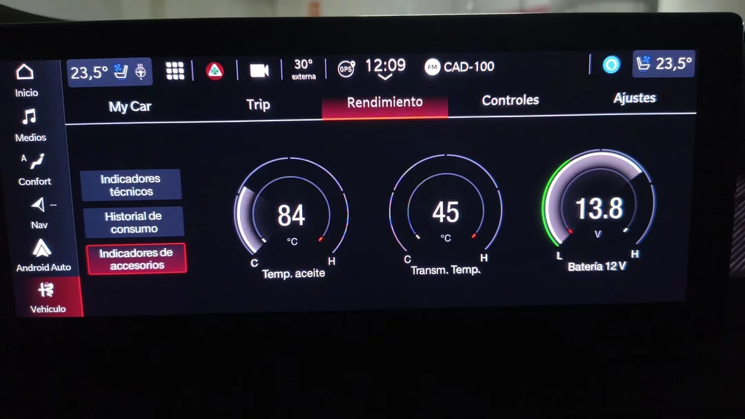

Buenas, sí te puedo decir algo más sobre el estado de la batería. En la imagen que pongo sacada de un video de hace cuatro años, no aparece una línea verde que, no sé muy bien que es, pero siempre he pensado, que es el nivel mínimo de voltaje que debe tener. A ver si me acuerdo te subo una foto.

Según me dijeron en el taller, ese indicador no es real porque si el coche enciende, entonces siempre tiene la carga mínima para ello y por lo tanto siempre se ve en esa pantalla el valor necesario para arrancar.
Buenas, yo entiendo que, con el coche parado (el alternador no carga), si la tensión está por debajo de ese valor, la batería está KO. Con el motor en marcha siempre te dará un valor muy superior.
