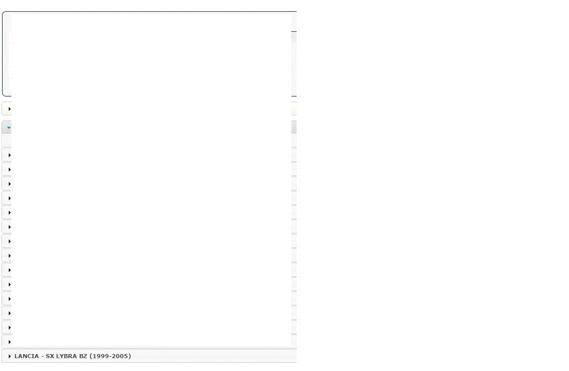

En cuanto a las compatibilidades con otros modelos, en el eper de alfa romeo/fiat me salen estas:
(te dejo el link porque no me deja poner las fotos, no se que pasa...)
http://www.pekidi.com/navi?GUI_LANG=3&LANGUAGE=3&COUNTRY=1&WINDOW_ID=1&KEY=ADV_SEARCH&EPER_CAT=SP&MAKE=R&SBMK=R&SEARCH_ENGINE=codpart&PART_COD=55190209&
ALFA ROMEO T5 145 GAMMA 97 (1997-1999)
ALFA ROMEO T6 146 GAMMA 97 (1997-1999)
ALFA ROMEO W8 147 BZ/DS (2000-2010)
ALFA ROMEO X1 156 M.Y. 2002 BZ/DS (01-05)
ALFA ROMEO WO GTV 98 (1998-2005)
ALFA ROMEO U9 SPIDER 98 1998-2006)
Esto es lo que aparece en el eper, por si el link no funciona. Un apena lo de las fotos porque ahí si que se vé bien.(EDITO: HE CONSEGUIDO SUBIR EN GIF)(PARTE INFERIOR)
Espero que te ayude.
Por cierto, me aparecen 3 referencias de esa pieza. 60605820////60815884////55190209
