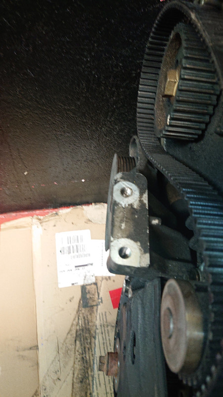

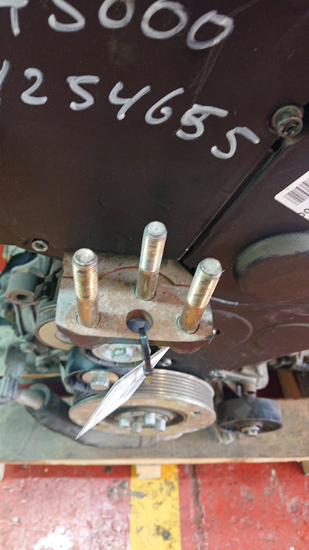

decir que al final compre un 192a5000 (que lo vi bastante decente)me lo empezaran a montar este finde haber que tal queda

Si que vale pero claro hay que sacar bomba inyectora , distribución , para cambiar los soportes ......
