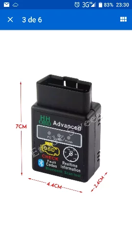

Pues hoy que he encontrado un hueco me he puesto a trastearlo y el OBD se conecta al móvil, pero no llevo a que se comunique con la ECU, y quería a ver que cable de airbag me fallaba del asiento y no hay manera de que mande datos o se comunique, ¿será que el coche no es compatible con el OBD?
sdj dijo:
Si tu cable es un elm olvidate de entrar en centralitas de airbag,clima o demas sin tener los adaptadores, con elm basico solo puedes acceder a centralita motor. Yo utilizo este elm 327 con el programa alfa obd de aqui del foro y perfecto, decir que mi coche es un alfa 156 1.9jtd 16v, el 140cv del 2003.
