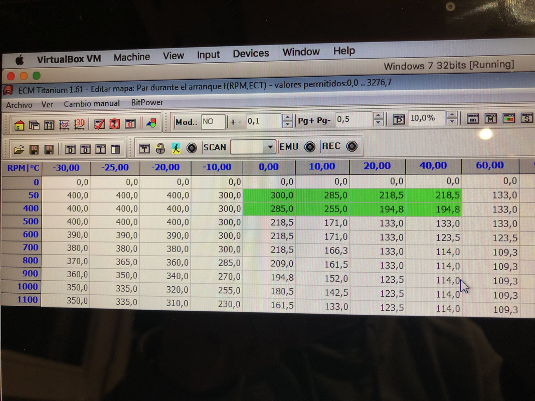

Al final, debido a que solo me arrancaba mal en frio, decidi modificarle el par en el arranque via repro y ahora me arranca perfectamente. Asi dejé la tabla del arranque en frio.
