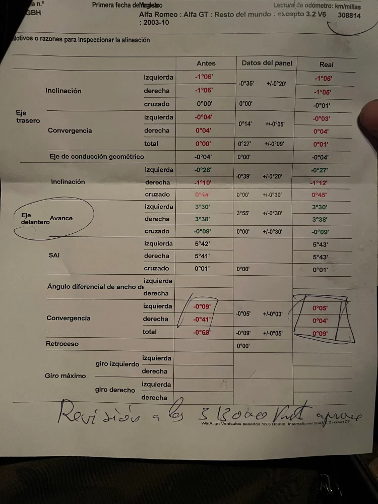

Hola para no crear un post nuevo hago un nuevo reflote para poner mis datos para saber que os parecen:
Delantera izquierda: (Rango especifico) Delantera derecha:
-1º34 caida -0º53 / -0º17 -1º06 caida
3º35 avance 3º57/4º33 3º42 avance
1.3mm Convergencia -2.6mm/-0.9mm 1.3mm Convergencia
6º30 KPI (SAI) 6º16 KPI(SAI)
4º56 Angulo incluido 5º11 Angulo incluido
Delantero
Diferencia de caida -0º28 -0º24/0º24
Diferencia de avance -0º07 -0º18/0º18
Convergencia Total 2.6mm -5.1mm/-1.7mm
Trasera izquierda: Trasera derecha:
-1º08 Caida -0º58/-0º22 -1º37 Caida
2.4mm convergencia 1.3mm/4.2mm 1.6mm convergencia
Convergencia total 4.0mm 2.5mm/8.5mm
Angulo direccional 0º02
Que os parecen estos datos por que yo muy bien no se interpretarlos. Creeis que se deberia adaptar algo mejor o lo veis bien, no noto exraños en coche.
Lo veo un poco demasiado cerrada la convergencia delantera, se le tiene que notar que le cuesta entrar en las curvas más que de serie, por lo demás bien, pero me da que los datos nominales que te parecen no son los del TI, por lo menos los de mi manual son distintos a esos.
Gracias x contestar victorius , yo entiendo muy bien del tema alineación,convergencias pero si es como dices le cuesta mas entrar en la curva pero la diferencia es mínima, al menos el gasto de las ruedas es por igual.
Si para ti va bien así, esta bien.
Por lo demás, en el mío le llevo con bastante menos caída atrás pero por que se me taquearon las primeras gomas y por si acaso era por eso se la deje al mínimo dentro de las tolerancias, porque venia de fabrica con más de 2º de caída, y ya me las ha gastado bien hasta ahora, aunque creo que es más por cambiar el modelo de goma que otra cosa.
Me puedes poner tus datos de serie, es que escribi mal y lo que quise poner es que no tengo ni idea de alineacion.
Vienen en el manual debajo de las presiones de inflado de los neumáticos, yo le saque la hojita al chaval del taller y me lo dejo como yo le dije, después de empaparme mucho del tema por internet decidí como lo que quería y le dije que me lo hiciera y desde entonces perfecto.
Creo que era más o menos así como quedo:
Convergencia delantera: 0º0'
Caída trasera: -50'
Convergencia trasera: +7'
El resto no se puede regular.

Que os parecen mi archivo de valores de caidas y demas?
    78,5 KB · Visitas: 23
