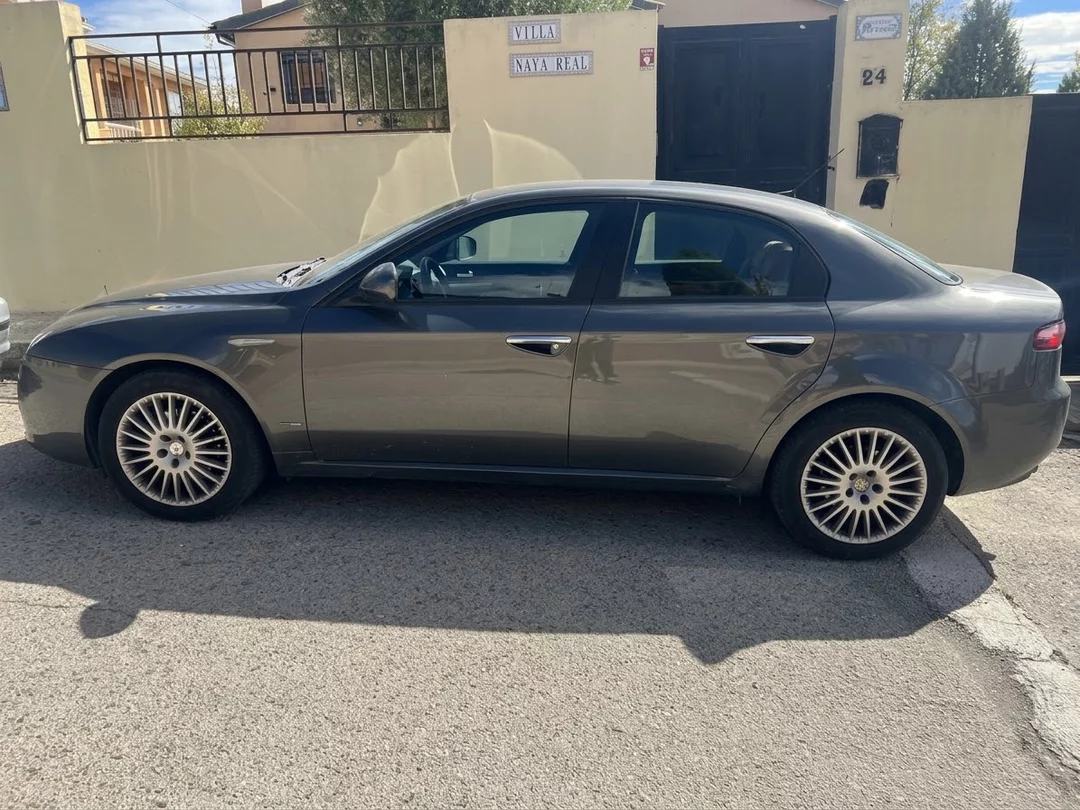

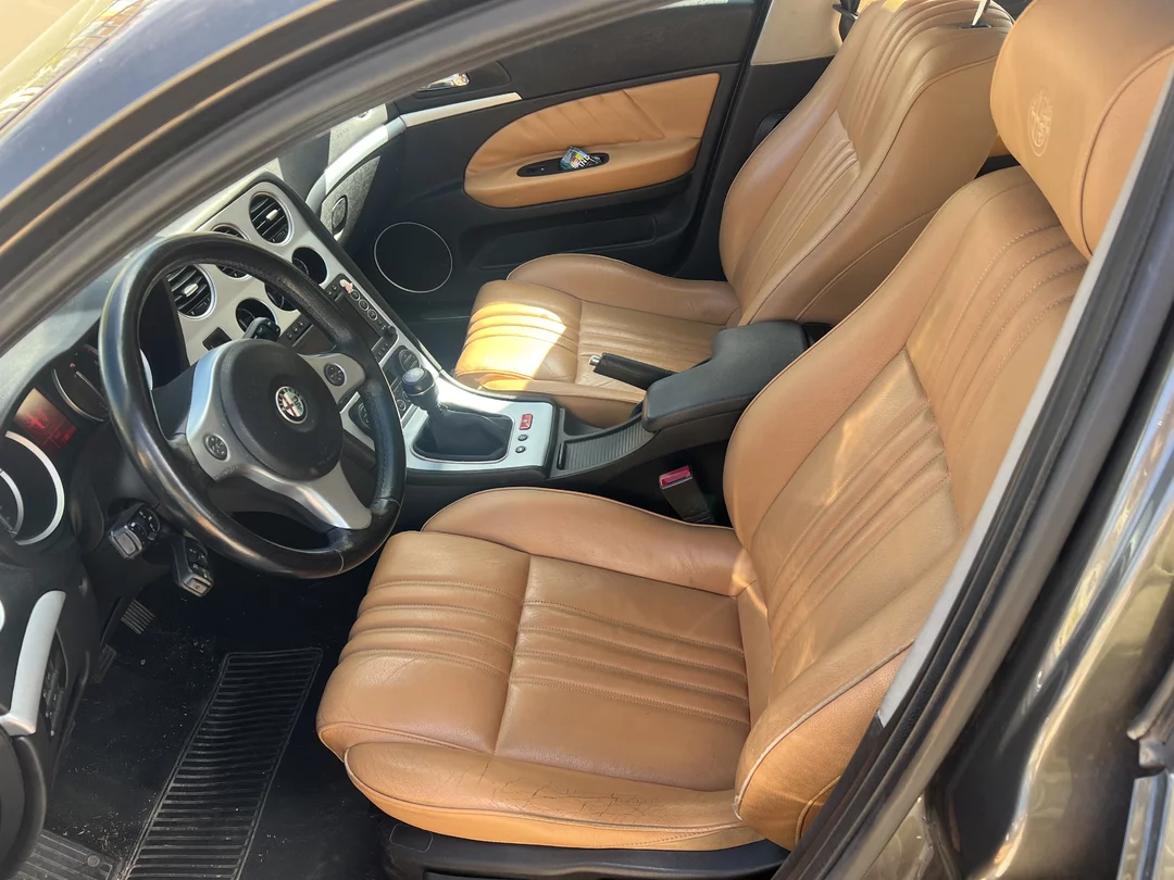

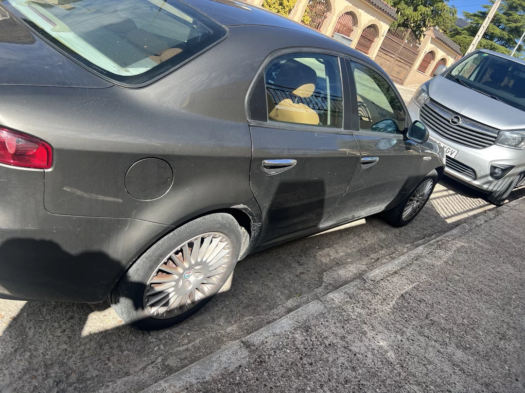

Bueno, señores:
He creado esta publicación para enseñaros el estado actual del coche y compartir las modificaciones, reparaciones y mejoras que iré realizando poco a poco.
Espero que este proceso pueda servir de ayuda a otras personas y, al mismo tiempo, contar con vuestros consejos para conseguir dejar el coche a mi gusto y como se merece.

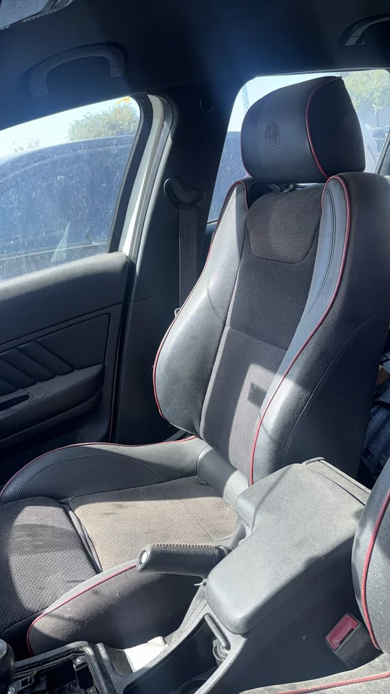

Lo primero que voy a hacer será buscar unos asientos del Ti, a ser posible, y cambiar los altavoces, que los pobres están rotos.

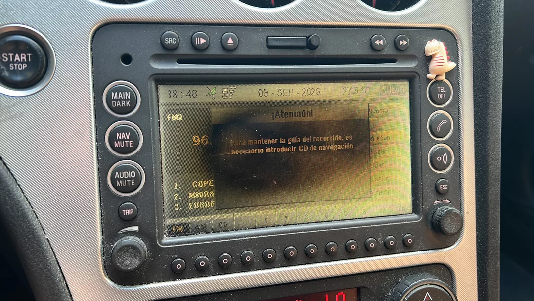

También quiero solucionar el problema del sensor de aparcamiento y reparar el botón de apertura del maletero. Además, buscaré una radio más moderna con CarPlay, ya que la pantalla de la actual se ha quemado.
Si pudiera repararla, me la quedaría. ¿Alguien sabe si tiene solución?
Buenas tardes.
Mi consejo es que no la repares.
Tengo la misma y puedo asegurarte que tiene un comportamiento muy errático.
La navegación funciona cuando quiere,y los mapas están totalmente desactualizados.
Con el dinero que te costaría, invierte en una radio android que para 159/brera las hay a patadas.
En Amazon hay bastantes a buen precio,y muchas mantienen el diseño del navegador de origen.
Eso es lo que haré: buscaré una radio con CarPlay, ya que creo que será la mejor opción. Pero primero cambiaré los altavoces, porque están todos rajados.
