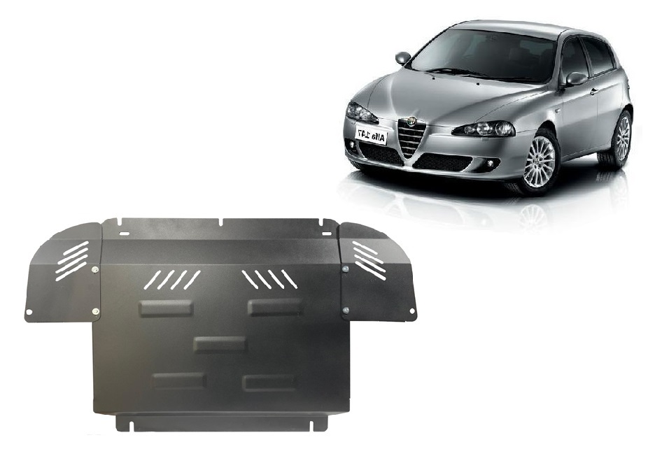

Finalmente acabo de comprar este cubrecárter:
Es metálico de 2mm de grosor, color negro, viene con toda la tornillería y se desmonta parcialmente, por si no es necesario hacerlo completamente.
Con el descuento del BF, ha quedado en 161€ puesto en casa y pagando con PayPal, 3 meses sin intereses.
Estaba pensando en comprar el de plástico, pero veía que, tarde o temprano, acabaría teniendo que comprar el metálico.

Yo he comprado para mi 156 que lo llevaba arrastrando. De 4components y 47 € con portes, la verdad que me pareció muy barato.
Lo vi barato y decidi comprarlo. El de metal tiene buena pinta, cuando lo recibas mandas fotos para ver el acabado.
Me dan fecha entre viernes y lunes siguiente, a ver si fuera el viernes y lo puedo montar, ya que esta semana lo dejo para cambiar el rodamiento de la rueda y las suspensiones.

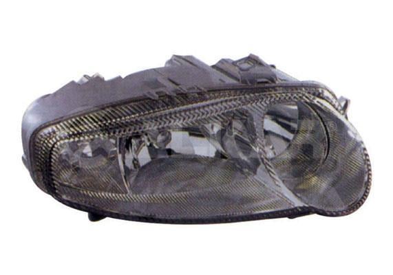

Otro tema que me lleva un poco de cabeza, son los faros, tengo dos juegos, pero todos están con los cristales agrietados, en mayor o menor medida. Pero no me fío mucho de esos faros baratos que venden por ahí.
He probado a pulirlos, lacarlos y esas grietas no hacen más que multiplicarse.

Lo de los faros me pasó a mi, el problema es que están quemados por dentro, así que por mucho que pulas, van a quedar igual. Yo acabé comprando unos de segunda mano, pero para el 147 tienes muchas más opciones por 100€ más o menos, si son halógenos. No creo que los de competencia se vean peor que los originales quemados, otra cosa es lo que duren.

He leído que ha habido gente con problemas de estanqueidad, pero vamos, que por 100€ no me importa abrirlos y meterles un buen cordón de Poliuretano.

Esperando a que llegue el cubrecárter y un alerón original que he comprado, mientras voy ultimando otros detalles que se me van acumulando...

En enero tengo ITV, yo lo voy a preparar todo por si me toca legalizar.
Rozar, va a rozar en algún sitio, de ahí que haya comprado el cubrecárter ya. Mi anterior 147 aún iba más bajo.
