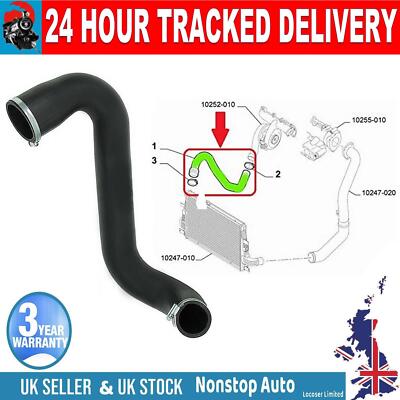

Que tal ves estos manguitos ???
este
o este
Parece mejor el segundo
Gracias!!!
este
o este
