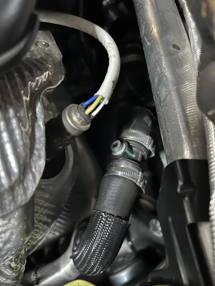

En el diesel no sabría decirte, pero sigue los manguitos gordos que salen de los vasos de expansión por abajo.
Están por la zona entre la luna y el motor casi seguro, en el gasolina es ahí

hace meses me cambiaron el vaso de expansión pequeño, puede ser eso, al purgar se habrá roto y han puesto uno metálico, mejor así..
Lo que han puesto es un tornillo normal y corriente :jujujajajeje: , los metálicos de JTD tienen una ranura a lo largo de toda la rosca para facilitar la purga.
Lo único que no me parece un tornillo de inox, por lo demás si funciona mejor no tocar:jujujajajeje:
