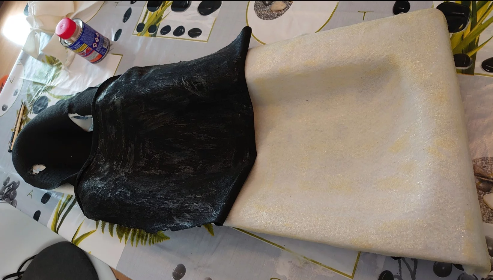

La única manera de hacerlo que quedase lo mejor posible, sería (aparte de siendo manitas), desmontando por completo toda la pieza de polipiel y limpiando tanto de una parte como de otra, todos los restos de esa espuma desecha...
Raspar la polipiel por dentro para arrancarle cualquier resto que tenga y luego al panel, (que es como una especie de madera de aglomerado) lo mismo, limpiarlo lo mejor posible.
Una vez hayan quedado las dos partes lo más lisa posibles, ahora con una buena cola de contacto y espatula de goma, ir con mucha paciencia pegando bien para que quede lo más liso posible...

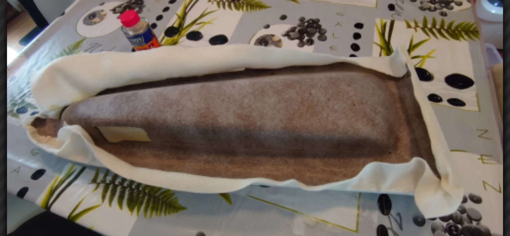

Lo suyo para mantener el tapizado original si no está degradado , sería hacerse con un foam autoadhesivo (2mm.+-) y poder pegarlo al panel previamente limpio de residuos , para así después, pegar el tejido original a éste, limpio de restos y con la ayuda del aplicador de calor...
Es una idea inicial que habrá que probar!

El proceso es el mismo que describe perfectamente Telle. Para desmontar el panel solo necesitas llaves Allen y destornilladores.
El principal problema es que esa capa de foam pegajosa y derretida que se debe retirar por completo, tiene aproximadamente un espesor de menos de 1,5mm. Lo suyo es que sea sustituido por otro relleno autoadesivo que sea ligeramente acolchado, para empapelar todo el panel de cartón, y una vez fijado, usar una cola de contacto, preferiblemente en spray. Pero ocurre lo siguiente: lo más cercano a esto es la tela de techo, y tiene un grosor en el mejor de los casos de 2mm. Esto significa que tocará estirar mucho la polipiel para que ceda algo, y llevar las zonas a las marcas del rayado, a los bordes y a otros puntos clave. No es nada fácil, al contrario. Es un trabajo de chinos, y son muchas horas simplemente para cuadrar todo, al mismo tiempo que tocará levantar y despegar la polipiel del tejido pegado, porque con la cola la polipiel "suda" y se estira demasiado a veces y otras queda muy justa... Ármate de paciencia.
La otra opción es pegarlo directamente al cartón o poniendo una capa de fieltro autoadesivo, bastante más fino que la tela del techo e ir pegando encima con cola de contacto en bote, en vez de spray. Tocará levantar también y corregir, sobrará algo de material, ya que la polipiel cede un pelin y por otro lado no se rellena todo el grosor del retirado foam, pero con maña y paciencia, puede quedar decente. Yo hice esto último y la verdad es que no están de fábrica ni se pretende, y hay algo de margen de mejora, pero a golpe de vista dan mucha mejor impresión que despegados.
Mi consejo es que si das con un buen tapicero que te lo haga, rehagas de nuevo desde cero los paneles porque la gran ventaja de ser en negro es que no hay variación en el tono, como si ocurría en mi caso. Y siempre va a quedar mejor.

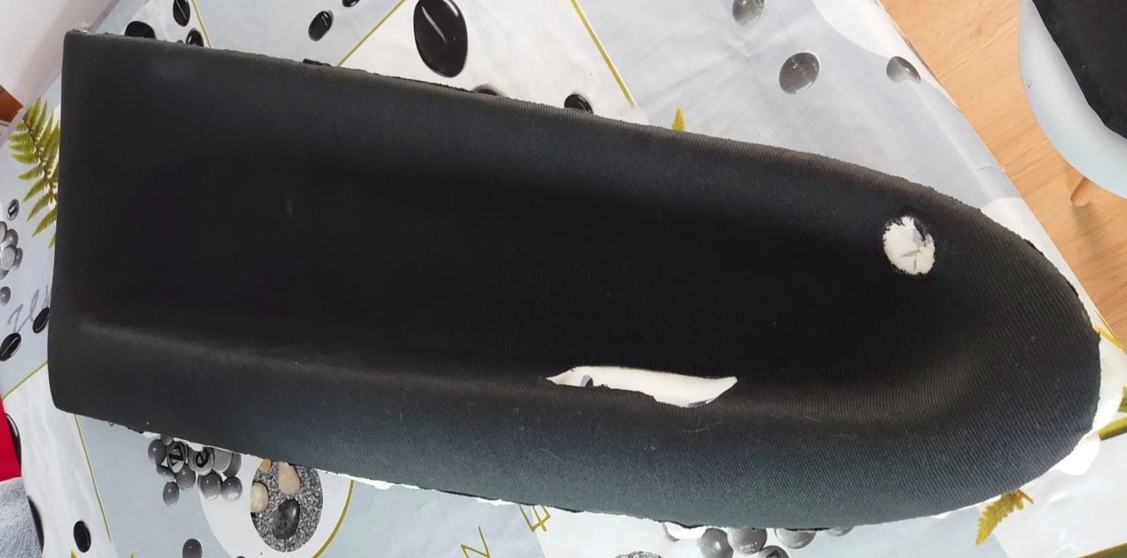

Después de tapizar el asiento de la moto metiendo gel y gomaespuma para dar el efecto acolchado y ver el resultado, me planteé hacer lo mismo con los paneles laterales del Alfa. Es decir, pegar la gomaespuma y encima el cuero para dar el acabado de acolchado, siguiendo un proceso similar a los videos que se han compartido, lo que pasa y es por lo que no me he atrevido a hacerlo, es que en los videos el tapizado de la puerta es liso, mientras que en mi caso, la puerta tiene relieve como la de la foto de Tonytoro, y no creo que quede bien comprar un trozo de polipiel negra y pegarlo ya que deduzco que ese trozo de piel negra lleva la forma del molde a presión del relieve de la puerta.
He preguntado en varios tapiceros en las diferentes zonas de España por las que he vivido, pero el resultado siempre es el mismo, no lo hacen, les echa para atrás exactamente lo mismo que me echa para atrás a mi, el relieve de la puerta.

Hace un par de años le quité toda la espuma del tapizado de la puerta que estaba, cómo se ha dicho, pulverizada. Tapicé primero con una tela gruesa y acolchada de unos 3mm de grosor, de las que se usan para dar volumen los que se cosen ellos mismos los disfraces de carnaval. Después tapicé encima la tela original, después de una buena lavada, y con mucha maña pq está recortada con la forma del panel, sin mucho margen de error. A ver si tengo tiempo de hacer la del acompañante, pq después de dos años sigo contento con el resultado
