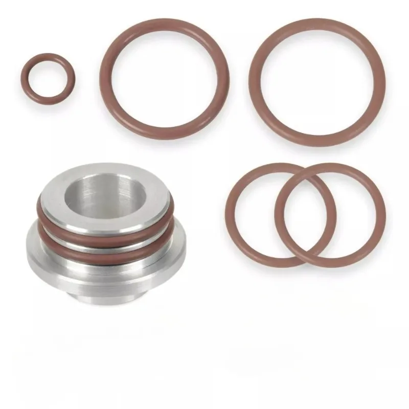

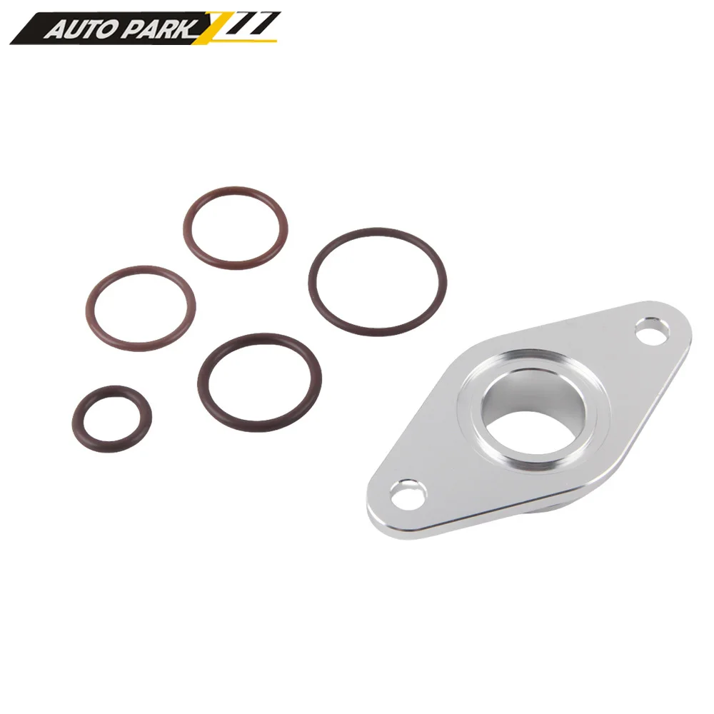

Talleres Junta metalica
Desde 4,72 EUR en Aliexpress
la de aliexpress
Gracias Zaralfa. He visto que para Q4 es la redonda, también hay la Tafmet en Aliexpress.

Si, finalmente lo llevé a Toretto Garage en Alaquàs, unos ukranianos que montaron su taller huyendo de la guerra supongo, solo hay uno que habla español, pero muy bien, controlan bastante (tienen insta y hacen auténticas virguerias), tienen bastantes clientes ukranianos, normal con la cantidad que se vinieron a España, no me hizo falta mucha explicacion, 451€ el cambio incluyendo cambio de aceite y filtro (yo llevé la junta metálica pillada en ebay, con tornillos en mi caso) y adiós fallo.
