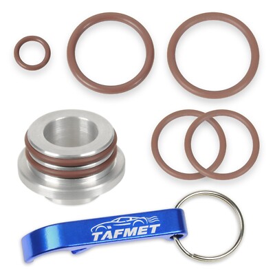

Hola, aunque la famosa junta metálica en Amazon tenga un precio irisorio (43€ con portes) si consideramos la posible avería, he encontrado en Ebay lo que parece ser la misma junta por 25€, portes incluidos. ¿alguien lo ha podido comprobar?. Adjunto link.
yo he comprado la mía por aliexpress a menos de 5€ portes incluídos (la rwd) puedo medirla y os digo si es gual que las del polaco/jtd viene con los orings de viton tambien.

Bueno, el jueves recogí la Giulia de Bento Motor en Vitoria, han cambiado la junta por
la metálica, se ha montado la que vende JTD Performance, también compré la de Tafmet,
para comparar, la de JTD Perf. está mejor fabricada/terminada que la de Tafmet, esta
tenía algunas rebabas y la otra estaba con un acabado chapó, así que decidí que se
montara la de JTD Perf.
