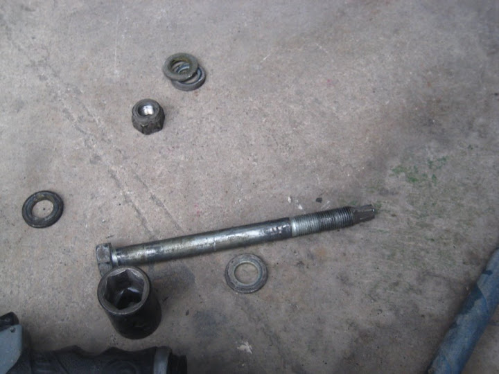

[img]http://lh3.ggpht.com/_rp2teEZFylU/TP45n_I5G1I/AAAAAAAAAjY/nvzHB1dFzRk/s512/IMG_0506.JPG
Lleva un perno largo que hay que empujarle para que salga:

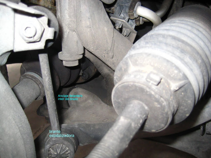

En esta se ve el anclaje delantero del brazo: También se ve muy bien el tirante de la estabilizadora que tiene dos silemblocks pero que suelen estar bien:
Ya hemos soltado la parte central delantera del brazo como se ve con su perno tuerca largo:
