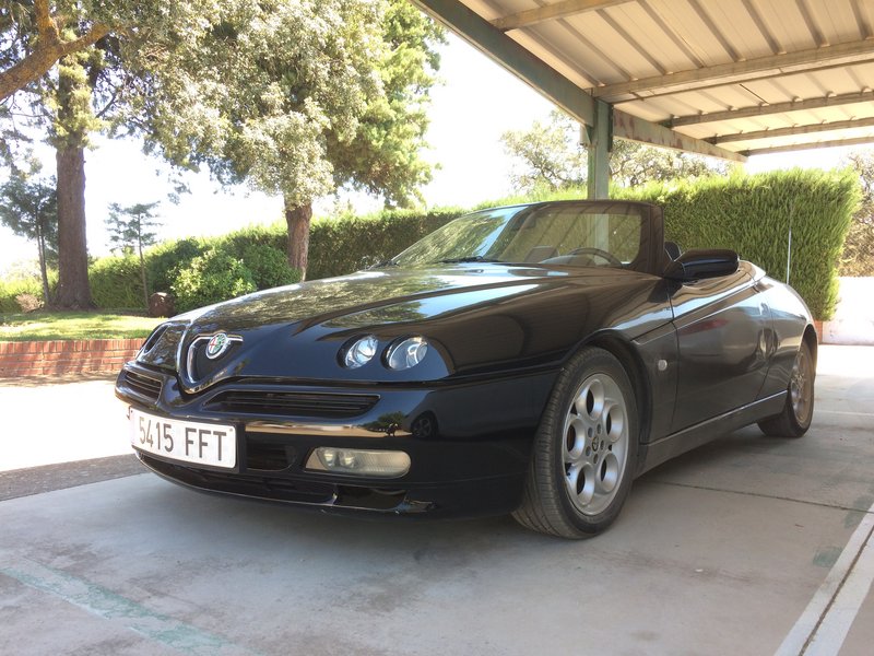

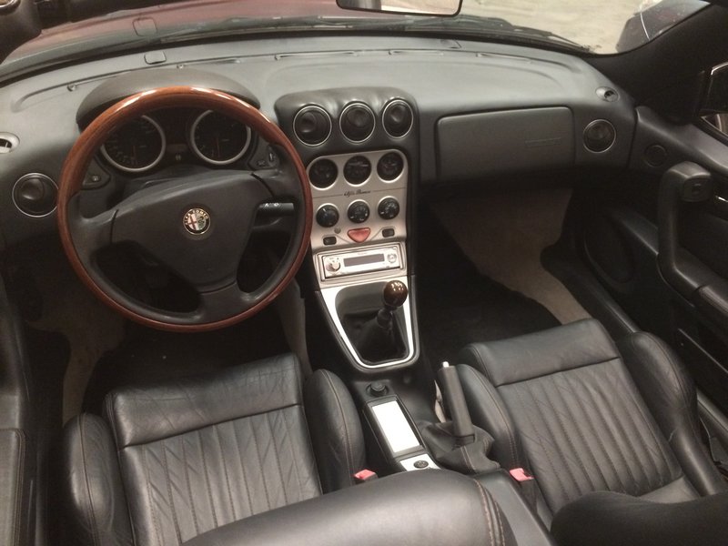

Llegó la hora de presentar mi Spider, como ya comenté es un V6 12V en acabado luso. Es un fase 2 del 99.
Lo primero las fotos el dia de la compra
La lista de cosas por hacer es, a nivel mecanica:
- Embrague --> Hecho
- Guardapolvos palieres --> Hecho
- Mangueras radiador aceite--> En observación
- Revision completa de liquidos y filtros
- Discos y pastillas (a medio plazo, no urge)
- Manguitos toberas admision
- Bushings puente trasero
- Silencioso final
A nivel exterior
- Logos delantero y trasero --> Hecho
- Pintura capot --> Hecho pero toca cambiarlo

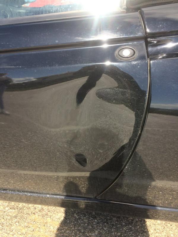

- Golpe en puerta conductor --> Disimulado
- Rejilla izquierda paragolpes
- Molduras tras capota (venia la derecha dentro del coche)
- Llantas --> Hecho pero necesito separadores
- Luneta capota
- Cierre centralizado --> A medias, falla un poco aun
- Ajuste ventanillas --> Heho
- Ejectores limpiaparabrisas
Y por último el interior
- Paneles de puerta --> Falta el el conductor
- Consola central
- Pomo --> Hecho
- Gomas puertas
- Goma marco puerta derecha
- Tapizado guantera
Para terminar una limpieza en profundidad jeje. Iré mostrando los avances y seguro que saldrá alguna cosa mas en el proceso

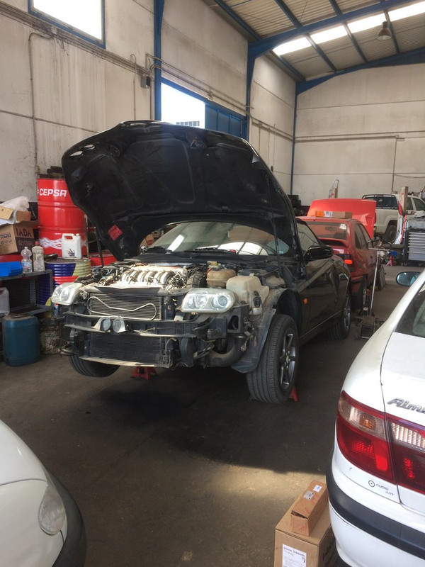

cuatrolatas
Gracias por los ánimos jajaja. No me voy a asustar por lo que tiene, no es mi primer trasto viejo ni mi primer italiano

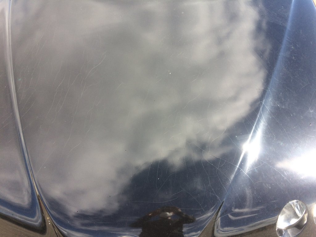

A nivel mecanica esta semana ya están liados en el taller para embrague, guardapolvos y mangueras, a ver si para la semana que viene está ya terminado. Lo siguiente será pintar el capot. El resto lo haré yo mismo.

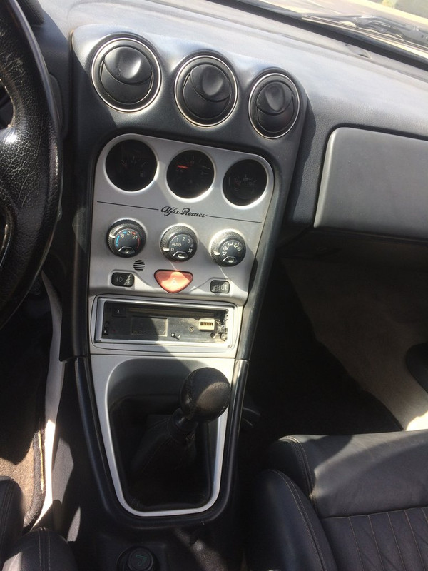

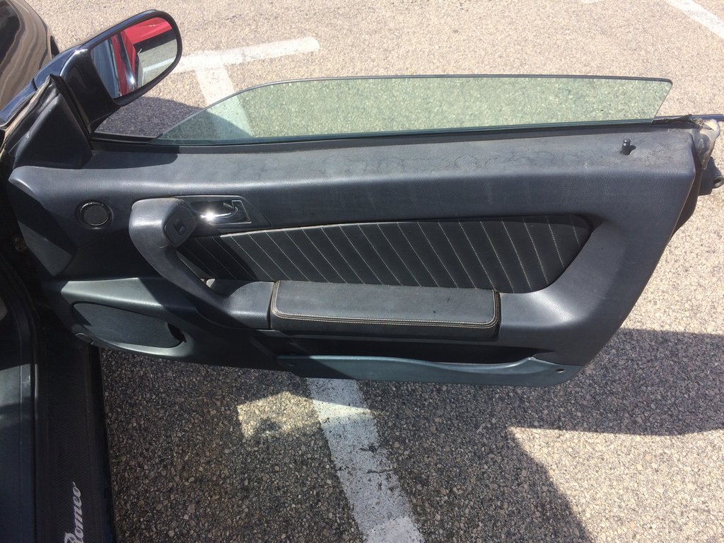

Paneles de puerta conseguí una pareja de un turbo fase 1, con un par de rajas pero en zonas ocultas. Más tarde he conseguido otro derecho ahora si en perfecto estado pero también de un fase 1, por lo que me tocará cambiarle el cuero por el de los mios.
La consola central estoy pensando en tapizarla en cuero en vez de sustituirla pero aun no lo he decidido.

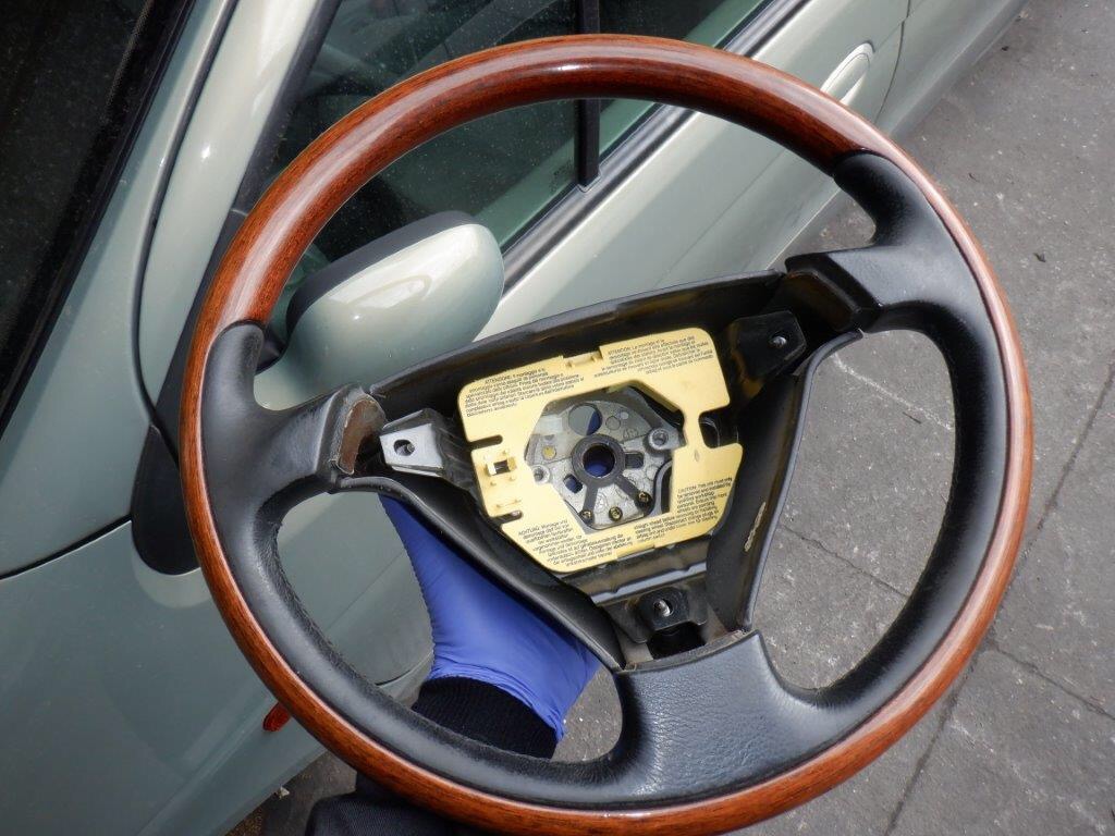

El pomo original estaba desgastado y agrietado y lo he cambiado por el de un 166 en madera, porque un pequeño toque que va a llevar va a ser el volante a juego, también de un 166

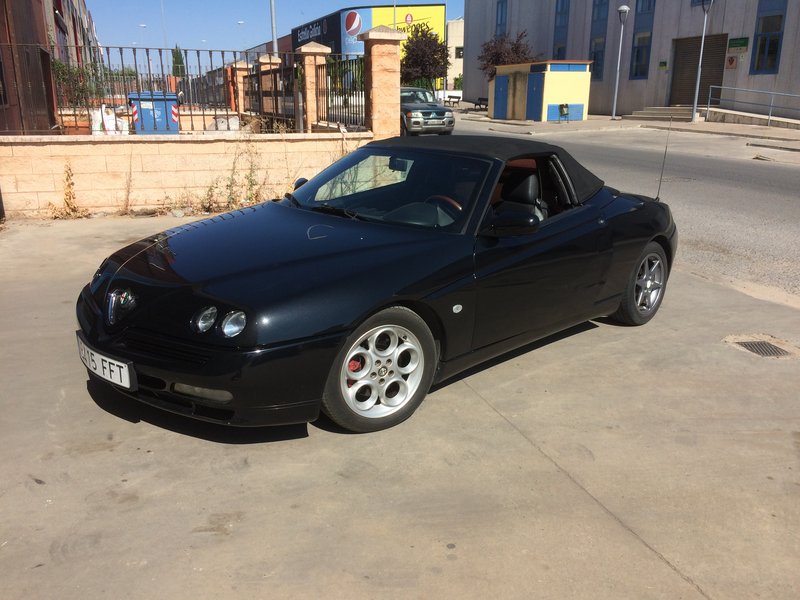

Las llantas me pegué un salto a Granada una tarde al salir del trabajo y me traje unas teledial también en 16 como las actuales. Me plantee unas blackline, pero suponía unas llantas más caras y tener que montar 4 neumaticos nuevos también más caros y la verdad me gusta como queda con 16. Foto full hd y tal xD

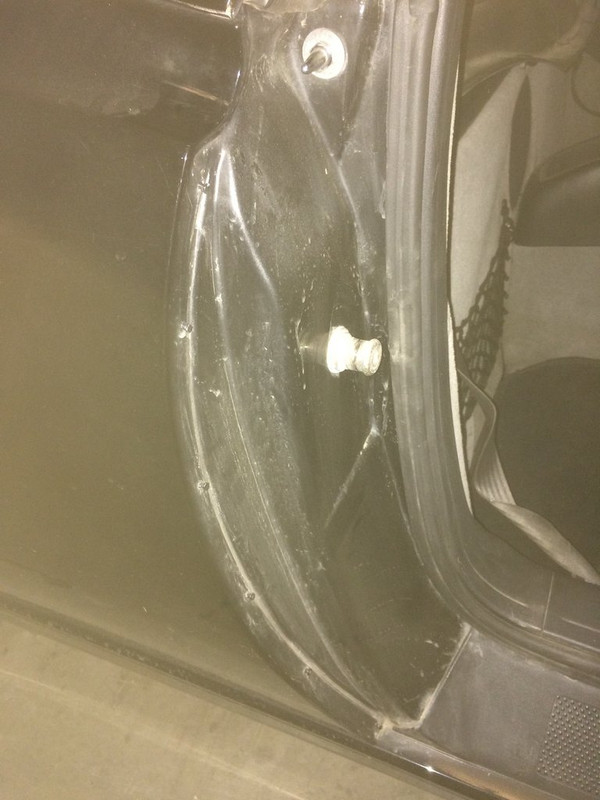

Mas cosas pero ya sin foto, los logos, de aliexpress y con una manita de barniz ya listos, también los logos de pininfarina design. Me pasé ademas por el conce más cercano y tras llevar un listado bien grande de referencias mayormente descatalogadas me pude traer tapón del aceite nuevo, grapas para el cambio de paños en los paneles y los ejectores para los limpiaparabrisas

Embrague y guardapolvos cambiados. Las mangueras del radiador de aceite despues de limpiarlas no hay manera de ver por donde fugaban...... las dejaremos en observación de momento.

El pintor dejó el capót imprimado y hasta el lunes no tenía previsto pintarlo así que me lo llevé directo a cambiar ruedas y neumaticos. Primer zasca, no caí en el et y tendré que comprar unos separadores para que las teledial del 156 vayan a su sitio.

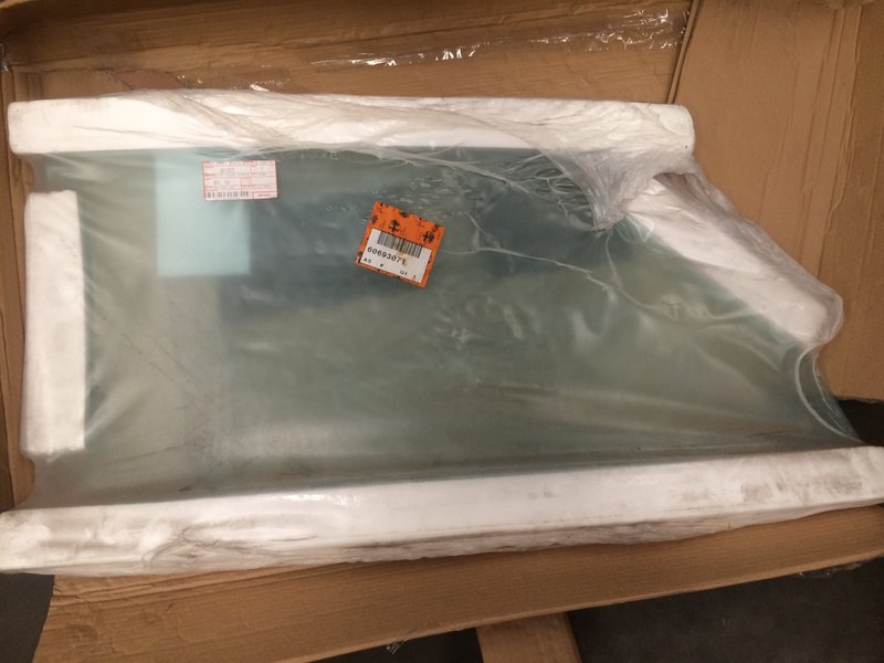

Con las ruedas listas tocó ponerse con el interior, ajustar las ventanillas tiene su miga, pero conseguí el sabado por la mañana terminar la del conductor, pero como Murphy es un hijo de la gran p**** cuando volví de comer me encontré el cristal estallado, menos mal que en el poligono donde lo guardo no había gente a esas horas porque si no me hubieran escuchado maldecir en arameo. Mañana a buscar otro cristal a grandes prisas.

No, no, se ha roto el solito.
Afortunadamente el seguro ha encontrado el único que hay en stock nuevo y en 3 días aprox me lo sirven. No obstante sigo buscando de desguace por si acaso
FABRETA turbo
Bastión Alfista
Ojo al buscar cristales de puerta , que los de GTV y Spider son diferentes aunque las puertas sean iguales .....

Finalmente logré llegar a la fecha prevista. Monté el cristal con más miedo que verguenza, pero lo monté jajajaj. La llantas las monté pero las traseras rozan y he vuelto a montar las viejas a falta de buscar unos separadores.
Una vez que he empezado a usarlo con frecuencia, han ido apareciendo "cosillas" que tocará añadir a la lista, por ejemplo los bushing del puente trasero, en firme roto se vuelve muy inestable y por calles empedradas parece que se va a desarmar. La perdida de aceite por el radiador de aceite parece que es el mismo radiador...... Y el silencioso final veremos a ver si pasara la itv el año que viene. El capot como ya me aviso el pintor se esta volviendo a resquebrajar y tocara buscar otro. La luna trasera al final se esta rajando, aunque eso me lo esperaba jajaja
