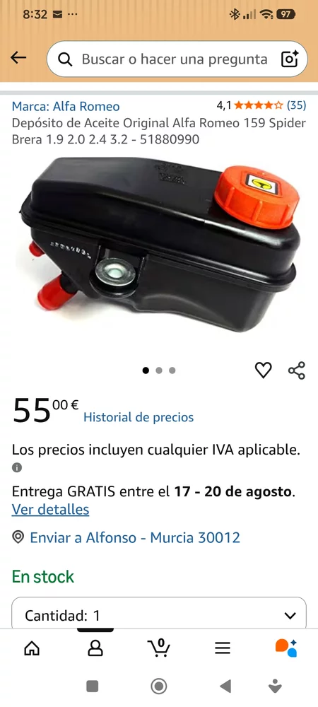

Yo cambié a la referencia nueva y liquido nuevo, y la noche y el día, sobre todo se notaba al maniobrar que el sonido era bastante contundente.
En mi caso también empezaba a tirar líquido por el propio bote y mejor prevenir y salió bien.
Hola, no tengo claro si el ruido también viene del neumático con el pavimento. Mi anterior 159 tenía una fuga en la cremallera y cuando se iba quedando corto de líquido hacía ese ruido, pero sin el grillo que se escucha en tu video.
Esto tiene ahora el mío.
