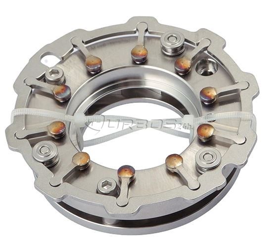

El caso es que ahora tocará desmontar el turbo para limpiaz la geometría.
¿ Para hacer esto mismo hay que abrir el turbo por la mitad? ¿ Se tiene que calibrar despues? ¿ mejor desmontarlo delcoche y llevarselo a un profesional?

Si eres cuidadoso lo puedes hacer tu, mientras no toques el la regulación del pulmon no necesitarás calibrar nada luego, el turbo no da" orden" a la geometria de ponerse en posición de altas vueltas, por eso se te desmadra apartir de 2700/2800 rpm
Bueno, mejor explicado... La geometria no cambia de posición a altas vueltas..

y hasta que punto es "facil" tocarle sin querer al pulmon? tendre cuidado a la.hora de demontarlo pero nosé si tiene alguna varilla,palanca etc con que tropezar sin querwr,por asi decirlo
Sk8Alfa
edito, que antes lo puse todo mal.
Parece bien de precio la geometría nueva, el tema es que ahí nose si haría falta algo mas.
Me pongo en el supuesto caso de que el turbo esté ya algo tocado.
En la propia web venden el pulmon, y el cartucho, y en total serian unos 300 y algo.
