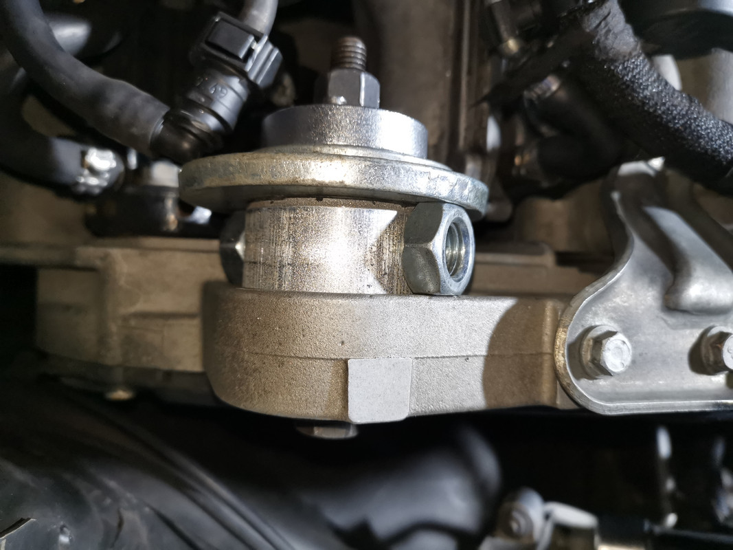

Este es el que va en el soporte sujeto al chasis:
Y este el que va en el soporte del motor, al lado de la bomba de inyección:
Si, para cambiarlos tendrás que sacar los viejos y prensar los nuevos.
Yo los cambié hace poco con material variado de un proveedor de tornillería: perno y tuerca M10 de rosca fina, aprox. 200mm y dureza 12.9 para que aguante con todo, arandelas de diferentes tamaños, recortes de tubo para hacer de alojamiento al extraer el viejo...
