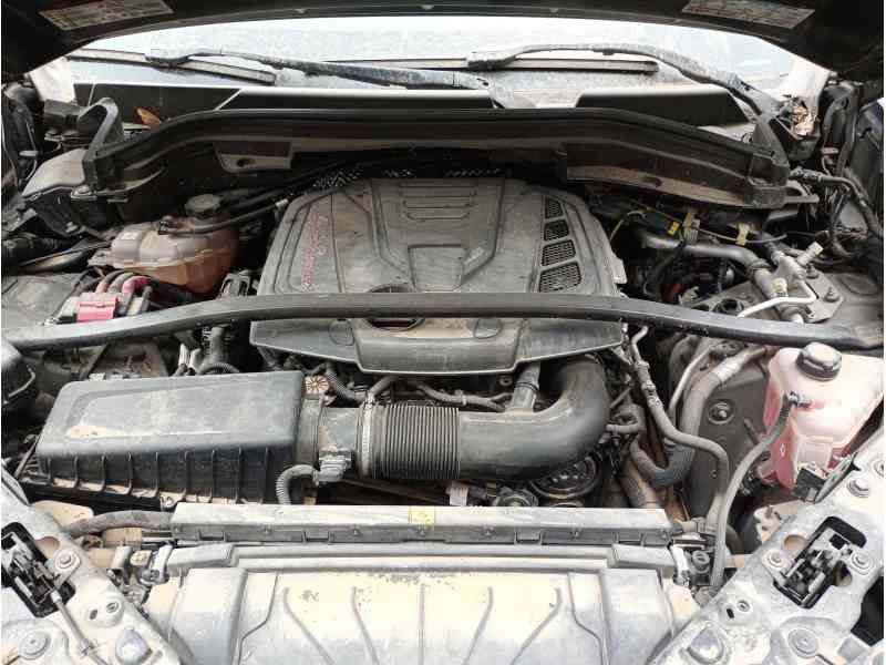

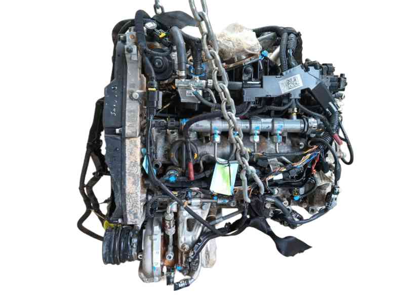

No sabia que havia tanto de segunda mano.
Este es la misma foto que ha puesto goyomoix, pero solo 300€....no se Rick
300
Porque es un motor inundado… lo tienes que abrir y reparar
