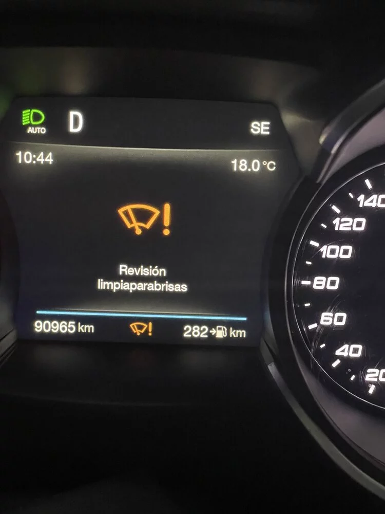

Hace 1 semana que tengo mi stelvio y de vez en cuando sale un aviso en el cuadro de revisar limpiaparabrisas, al principio creía que era lo del sensor de la luna sucio, pero no, el aviso es diferente.
Cuando salta el aviso, hace un barrido el limpia y al instante se quita, alguna vez ha durado algo más y el aviso se ha quedado abajo en el cuadro marcado y mientras está, no funciona el limpia….

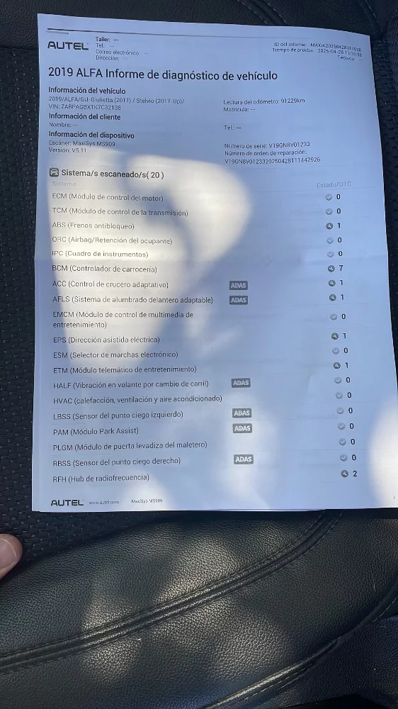

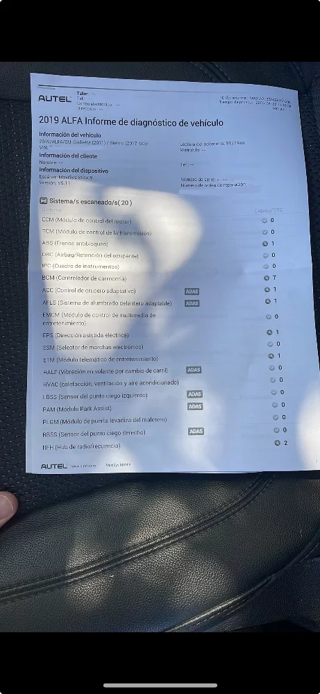

Tengo el listado de fallos que me sacó el taller cuando fui a que me quitasen el mensaje de cambiar aceite. Me dijo que tenía la batería baja y que podía ser por eso los fallos. La he cambiado esta semana.

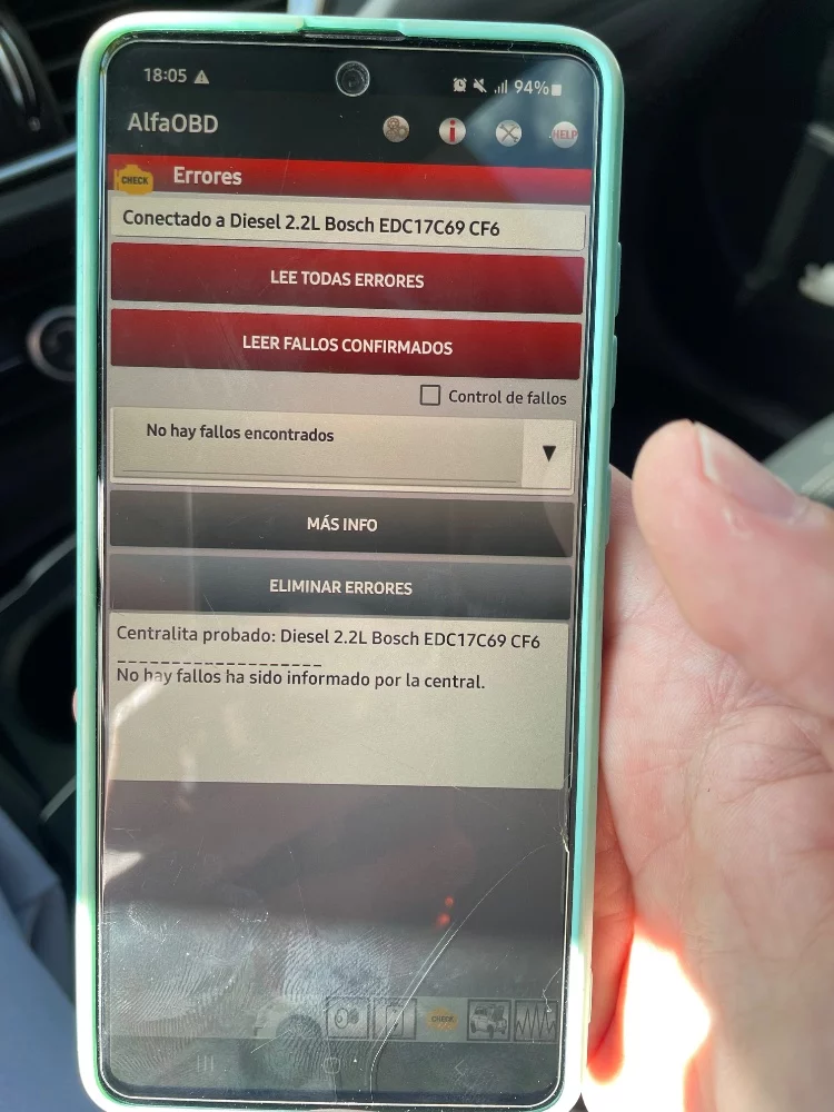

En alfaOBD según la aplicación no hay fallos ‍♂️

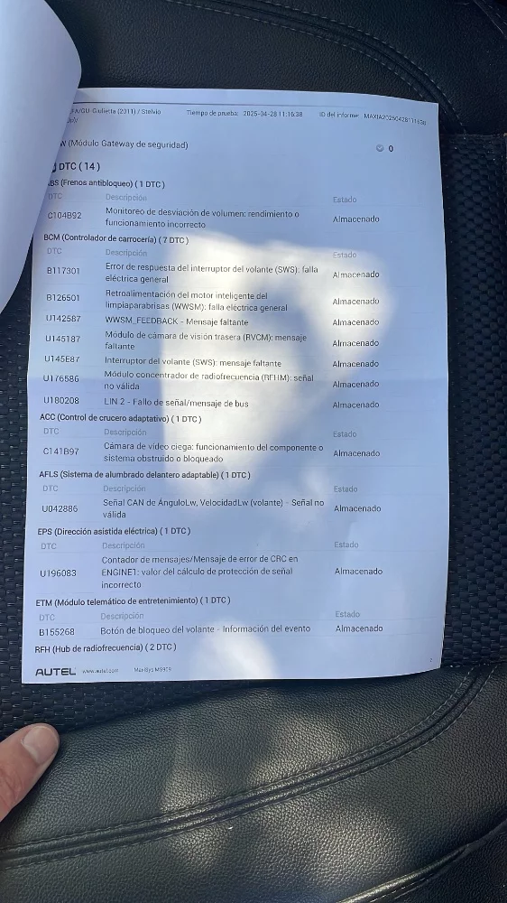

Con las fotos de esos fallos sirve?
Ayer me volvió a pasar y ya tengo la batería nueva puesta, decir que cuando me salta el aviso y estoy dando marcha atrás, las rayas de la cámara hay veces que se quitan, se ponen o desaparecen directamente

Pues si se puede saber algo con esos fallos que sale en las fotos, yo esque ando perdido porque no encuentro nada por ningún lado de cómo arreglarlo o que puede ser el fallo.
Yo en las fotos no veo nada, que están muy borrosas, pero se que había un listado con los códigos de errores. Tienes que buscar el hilo. Pero bueno, si el mecánico no lo sabe hacer, mejor cambia de mecánico.
Están borrosas, pero si pinchas en la foto se abre y se ve nítida.

No sé si miraias mucho. Con poner listado de averías obd ya sale.
De todas formas, te paso el enlace para que veas de qué es el error y así tú mecánico sepa por dónde empezar a mirar.
