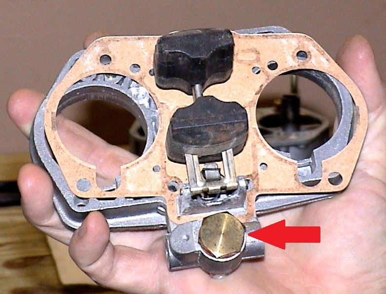

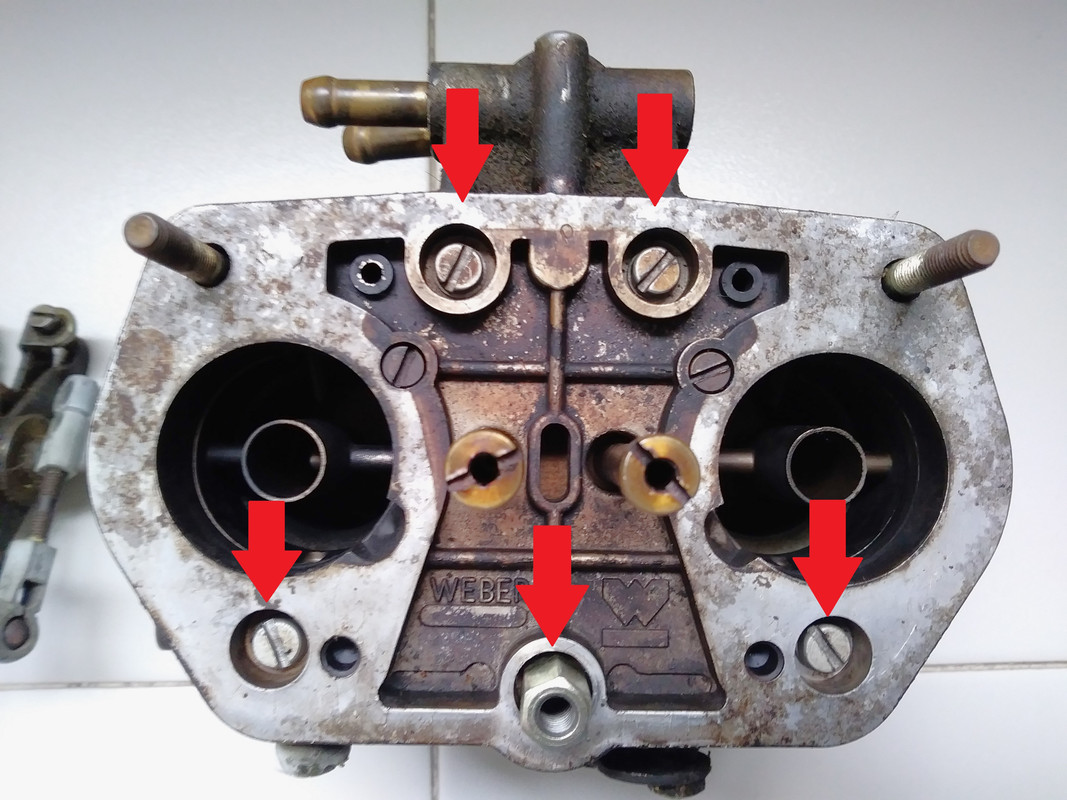

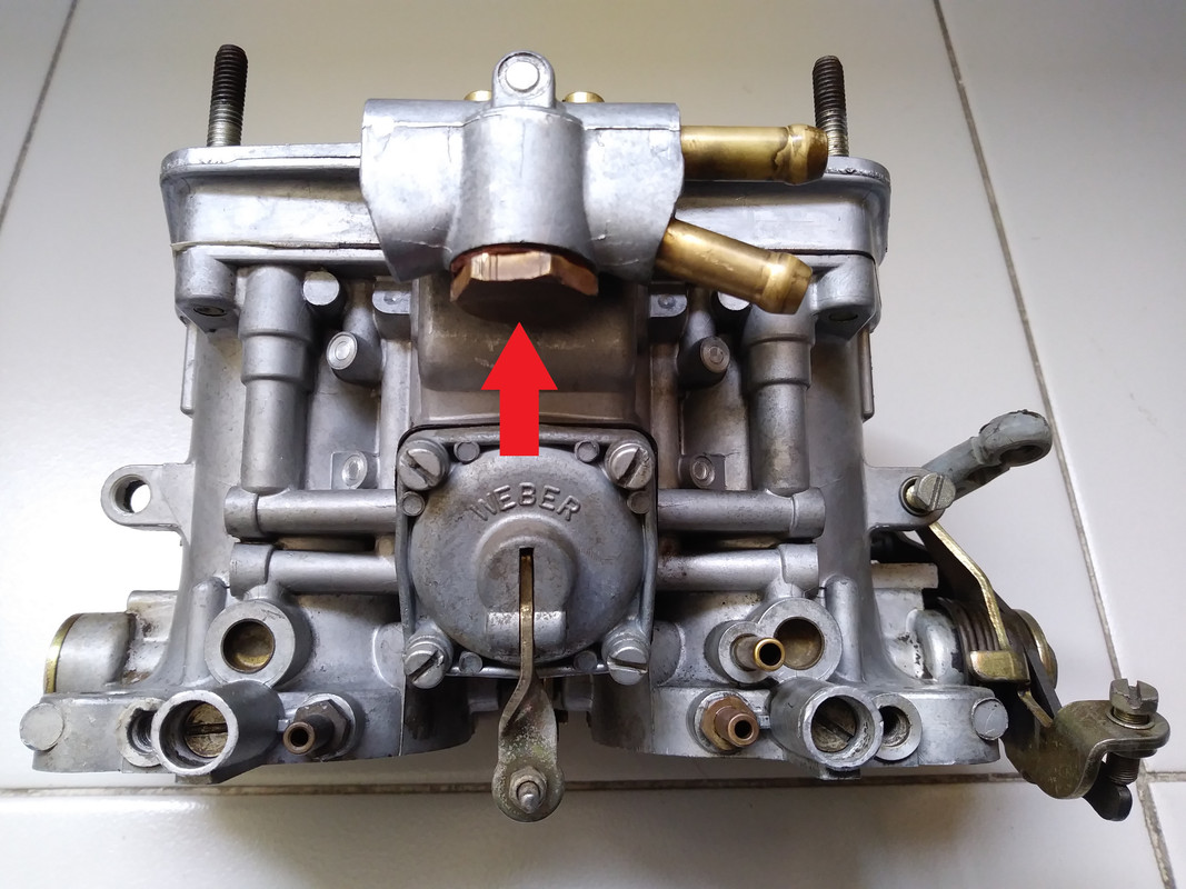

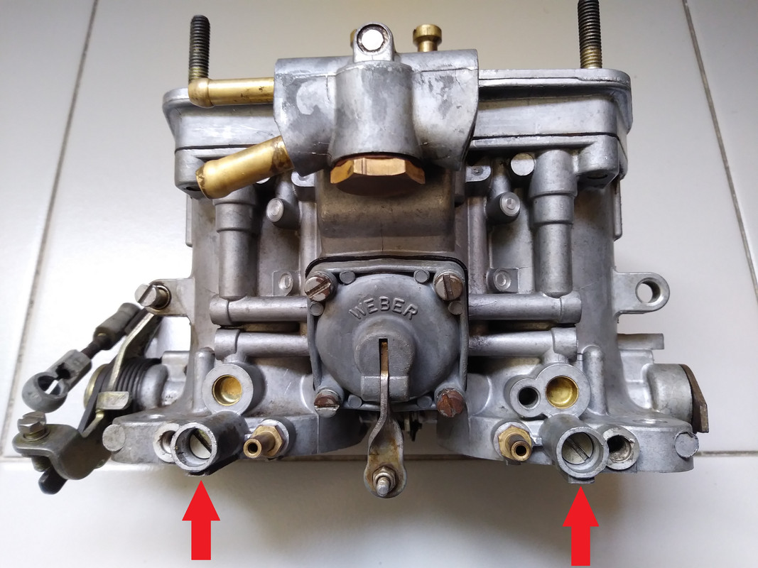

No es la mejor manera porque la manipulación de las piezas es más complicada, hay partes de los carburadores a las que no tendrás un acceso adecuado... o directamente no lo tendrás... :eek:
Los "riesgos" principales son dos:
  1. Que metas aire comprimido por donde no debes y revientes la membrana de la bomba de aceleración.
  2. Que trasteando se te caiga una pieza por un difusor y como se abra la mariposa acabe dentro del motor.
De todos modos si vas con tiento no tiene por qué pasar nada... :likeit:
A los carburadores tarde o temprano habrá que cambiarles juntas, tóricas, aguja...: se encuentran kits de reparación muy prácticos y completos. Pero tal y como tienes el tema diría que ahora no es prioritario: ante todo yo me centraría en pasar la ITV y, a partir de allí, con un año por delante se verá... :LOL:
Sobre encontrar recambios... está la cosa chunga: tendrás que buscar por internet por todo el mundo y a veces ni así. Cosas bastante elementales como manguitos o termostato están cada vez más complicados. Aquí, por poner un ejemplo, tienen algo pero hay que comprobar si es lo que buscas o si la pieza te sirve:
En caso de necesidad por falta de recambios o por precios desorbitados te queda la opción de hacer "apaños" con elementos de otros modelos, aunque eso requiere paciencia, inventiva, maña y suerte... :cry:

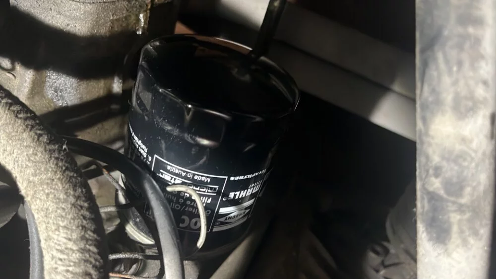

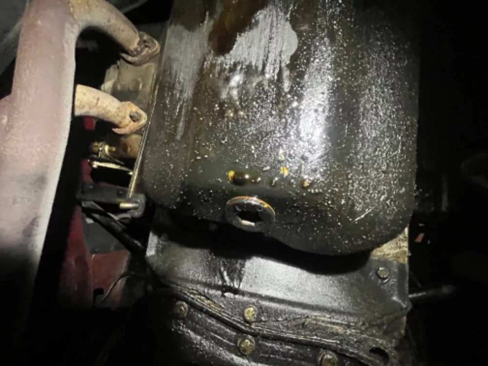

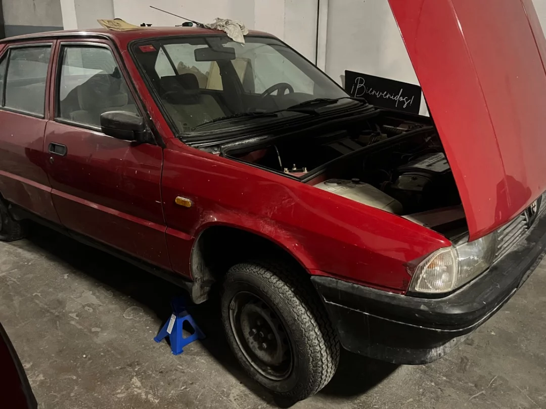

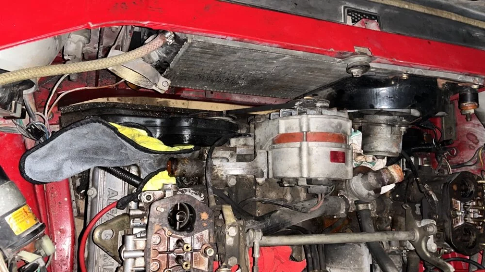

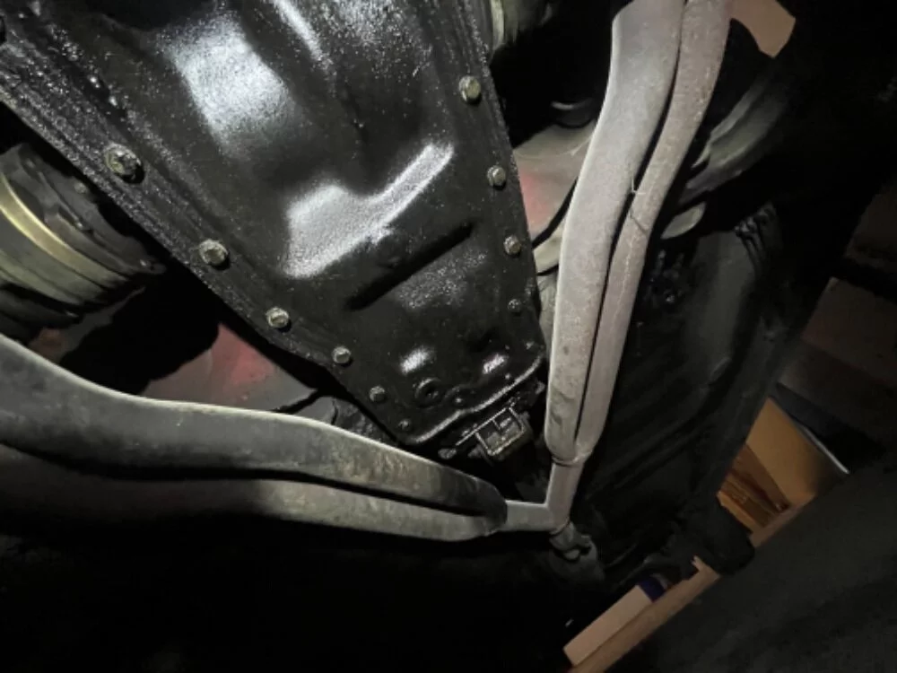

Hola de nuevo, para no sentirme solo os explico un poco el proceso hasta el momento.
He desmontado y limpiado todas las piezas del Interior del capo, lo único que no he tocado ni tocaré es el motor por el momento.
Hace 20 días encendí el coche y sonaba muy mal, sin apretar un poco el gas se calaba etc.
Tras desmontar y limpiar encontré obstrucción en varios sitios, tubo de conexión híper oxidado los manguitos daban miedo al miedo, luego una fuga de agua que me ha costado reparar.
Ayer lo volví a montar todo y el coche ya aguanta a ralentí y se enciende a la primera.
Pero ayer me surgieron 826255252719 preguntas/dudas… y las que quedan…
1- el ventilador del radiador no se disparó, no sé si debería haber esperado más tiempo para que se encendiese, si el termo contacto tiene fallo, si es el termostato que falla o simplemente un simple fusible…
2- Por la anterior me pregunto si por culpa de que el circuito de refrigeración no funciona como debe, puedo llegar a tener problemas de culata por sobre calentamiento… y que debo hacer para que no ocurra..
3- llegado a este punto debo desmontar el depósito de gasolina y hacerle una limpieza profunda o con aditivos sería suficiente?
4- tengo 4 tratamientos comprados, limpieza de circuito refrigerante, limpieza de circuito aceite de motor( puse un aceite 10w-40 barato, con idea de reemplazarlo una vez aplicado tratamiento), limpieza de carburadores( tratamiento interior) y por último el de limpieza de inyectores,válvulas etc.
Me surgieron la duda si debo aplicarlos o si debería hacer algo prévia aplicación de alguno de ellos…
5- Si vale la pena hacer una limpieza de los carburadores con ultrasonido o si hay alguna recomendación sin tener que desmontarlos que por el momento sea más que suficiente.
6- Tengo intención de pasar al tema de aceite de cambio, liquido frenos, ruedas y purgar el embrague.
A continuación os paso unas fotos en una de ellas está el purgador de embrague oxidado… recomendación para purgar y que hacer frente a ese óxido.
Por último me gustaría me aconsejarais los pasos a seguir llegáis a este punto.
Gracias

Ante todo ten bien presente que la «limpieza exterior» es esencialmente una cuestión estética pero tiene entre escaso y nulo efecto en el funcionamiento del motor... ;)
Dicho esto, pasemos a las dudas:
  1. El ventilador debería arrancar cerca de los 90º o poco más, en todo caso claramente antes de los 100º. Obviamente, si no lo hace deberás comprobar toda la línea: el ventilador se saca fácilmente y puedes probarlo alimentándolo directamente con 12 V incluso sin sacarlo; el termocontacto hay que sacarlo con cuidado de no dañar el radiador, sobre cuyo lateral va montado: una vez fuera también es fácil de comprobar en casa metiéndolo en un cazo con agua que iremos calentando; el fusible que lo alimenta creo que es el nº 7 (no estoy seguro); en cuanto al termostato, no influye en que el ventilador arranque o no, aunque si no funciona bien será lo más difícil de comprobar y aún más de subsanar porque habrá que encontrar un cartucho completo (no es desmontable) y eso es difícil... :eek:
  2. Por supuesto, si el circuito de refrigeración no funciona como debe puedes tener graves problemas de culata: es un elemento crucial de cuyo buen estado tendrás que cerciorarte... :rolleyes:
  3. Si el depósito tenía poca gasolina vieja, casi que me arriesgaría a ir diluyéndola con mucha gasolina nueva; sin embargo, si había una cantidad significativa es mejor desmontar el depósito: la gasolina vieja se habrá vuelto "pastosa" y probablemente estará afectando a conductos, aforador, bomba mecánica (está en el motor) y, finalmente, a los carburadores. Si ese es el caso haz una limpieza profunda de todas esas piezas y, ya que estás con el depósito en la mano, comprueba que no tenga óxido en el interior: sería una ocasión magnífica para hacerle un tratamiento... ;)
  4. Respecto a los tratamientos, sólo tengo experiencia con el del aceite: a otro motor (no Alfa Romeo) le hice una limpieza interna con Liquimoly porque sospechaba que la chupona de la bomba de aceite estaba recubierta de engrudo y la verdad es que quedé muy contento puesto que el manómetro volvió a indicar presiones normales... :likeit:
  5. Para los carburadores soy partidario de su desmontado, es decir, sacarlos del motor y abrirlos para limpiarlos con gasolina nueva y soplar conductos con aire comprimido. Si eso no basta, se pueden sumergir las piezas metálicas en líquidos específicos, acudir a los ultrasonidos o un poco de todo... :nosure:
  6. En cuanto a aceite de cambio y líquido de frenos, es correcto que los cambies. Ya que estás, cambia también el refrigerante si es que no lo has hecho ya con la historia de los manguitos. El líquido de frenos y el de embrague es el mismo, así que la purga va a afectar a ambos circuitos. No te preocupes por el óxido en el bombín del embrague ya que suele ser algo superficial: lo importante es que el purgador se pueda abrir y que los retenes interiores no están resecos... :oops:
Para terminar, insisto en dos puntos: correas de distribución e ITV. A partir de allí, lo que quieras... :LOL:
Ya irás contando... :likeit:

Hola de nuevo, me refería a limpieza interior . La limpieza exterior la tengo pendiente una vez esté todo a punto.
Una vez volví a montar el radiador prévia limpieza y previa substitucion de un tubo de conexión que estaba podrido… SORPRESA la propia suciedad estaba obstruyendo una pequeña fuga del radiador por lo que ya viene un nuevo radiador en camino.
Por otra parte el coche ya arranca a la primera y aguanta bien a ralentí pero SORPRESA (antes no pasaba) el manguito de combustible que va de la bomba de gasolina al carburador pierde gasolina pero bastante gasolina ya que a simple vista ves el manguito derramando.
Los nuevos manguitos están en camino pero podría ser otra cosa que no fuera simplemente el manguito?
