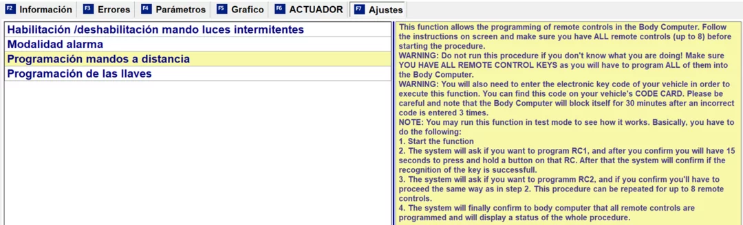

Para hacer una copia de la llave de repuesto que venía sin botones para el mando de distancia, primero hay que conseguir una llave de desguace para aprovechar el chip del control remoto.
Si la llave de desguace está bien de aspecto y no está muy desgastada, solo hay que cambiar el espadín y el transponder original de la llave de repuesto.
Si la llave de desguace esta muy desgastada y mal de aspecto, comprar una carcasa por internet que son como las originales y ponerle el espadín original, el chip del control remoto y el transponder. También hay que ponerle los dos soportes de metal que conectan la pila con el chip.

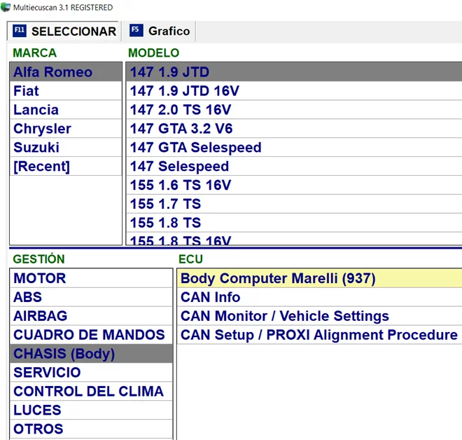

Luego ya pasamos a copiar la llave nueva configurando el control remoto. Se puede con Multiecuescan o con AlfaOBD.
Metemos la llave original y damos el contacto. Con Multiecuescan conectamos el PC a la centralita del coche. Después seleccionamos Body Computer y Body Computer Marelli. Conectamos el programa y vamos a Ajustes. Seleccionamos Configurar mando a distancia y leemos detenidamente las indicaciones.
Creo que te deja un máximo de 8 llaves. Pero en mi caso solo son dos.
Después te pedirá el código electrónico de 5 números personalizado de tu coche. Vas siguiendo los pasos que te marca, (Y) para confirmar y damos al botón de desbloqueo de la llave original para que la reconozca. Te dirá que esta completado, le vuelves a dar al botón de desbloqueo. Después das a (Y) para confirmar y sale para detectar la segunda llave, haces lo mismo aproximando la llave a la original que esta en el contacto puesta. Das al botón desbloqueo, te dice que esta completado y vuelves a dar al botón de desbloqueo de la llave otra vez. Confirmas (Y). Luego sale una tercera llave, pero como en mi caso solo tengo dos, le doy a (N) para finalizar la configuración. Te saldrá un texto diciendo que has completado la copia de las dos llaves.
Importante!! Antes de probar los mandos a distancia, desconecta el programa Multiecuescan de la Body computer, ya que si no los mandos no funcionaran.
Luego prueba los mandos a distancia desde fuera del coche y ya lo tienes.

Para conectar Multiecuscan al coche qué sistema utilizaste???

Con la tarjeta de código numérico y con la app móvil AlfaOBD, es muy sencillo de hacer. Sólo has de seguir los pasos que la app te indica. Yo lo hice hace unas pocas semanas. Usé un conector OBD bluetooth para conectarlo al puerto del coche y enlazar con la app.

Hola, salvo que me equivoque la app es sólo para Android, yo por eso uso el MES con PC.

NO se si podrás hacerlo con un adaptador Bluetooth/Wifi, no lo he probado. Yo utilizo el cable que me recomendó @Dudi para conectarlo al PC, éste en concreto: https://www.ebay.es/itm/155073479073
Luego tendrías que tener el MES instalado, yo uso el 3.1. Puedes activar el modo simulación en el PC (desconectado de la red para seguir manteniendo e MES "operativo"), y antes miras cuáles son las opciones para hacerlo. Me resultó muy sencillo y rápido, eso sí, no te libras de cierto miedo al ver las advertencias de riesgos que te da el MES. No obstante te dejo los pantallazos con la ruta:
Sigue las instrucciones y no tiene pérdida. En mi caso fue pulsar uno de los botones del mando y no tardó más de 2 segundos en reconocerlo y finalizar el proceso.
