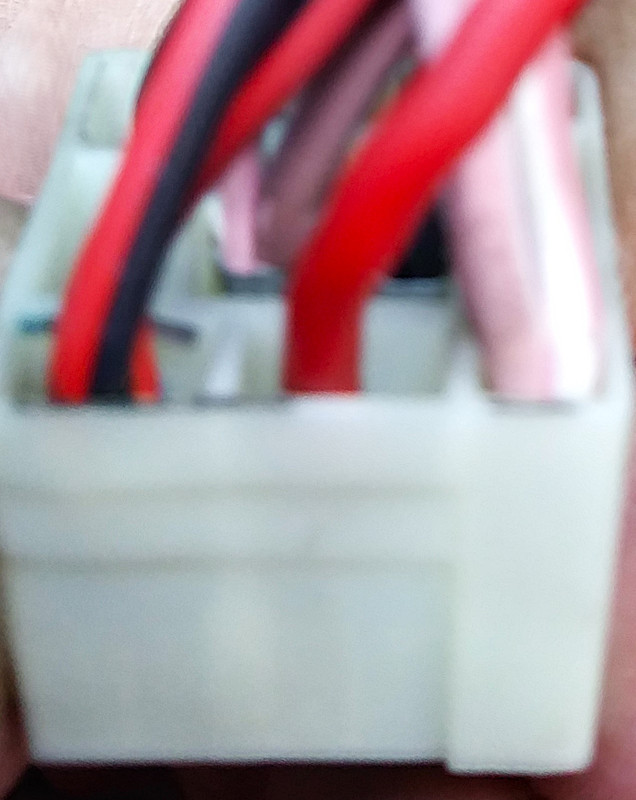

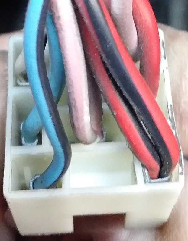

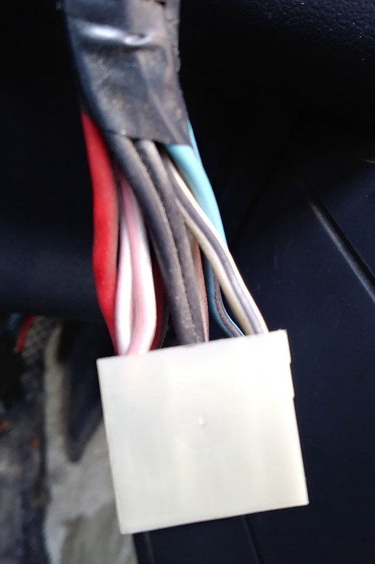

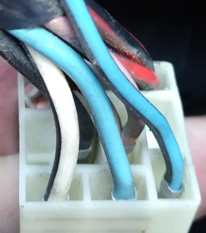

Ante todo hacía un frío insoportable que me dejaba los dedos agarrotados por lo que sólo soporté la tortura tres horas repartidas en dos tandas de hora y media. En esas condiciones me costó horrores desmontar el interruptor del warning y cuando lo logré me encontré con una sorpresa desagradable: había muchos más cables de los previstos y con colores diferentes a los del esquema que tenía... :cry:
Al ser el mío un 905 restyling supuse que de habrían introducido modificaciones al circuito eléctrico por lo que anoche, ya en casa, empecé a buscar información. Sólo encontré un esquema parcial de un 1700 i.e catalizado en el que, al menos, los colores de los cables y su posición en la clema coinciden. Aún así, me falta identificar la función de un par de dichos cables: a ver si esta noche puedo dibujar un nuevo esquema... :confused:

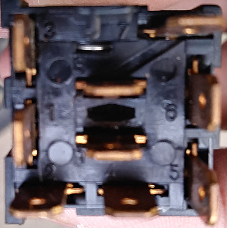

  2. El interruptor del warning, con sus nueve terminales, es algo más que un simple interruptor:

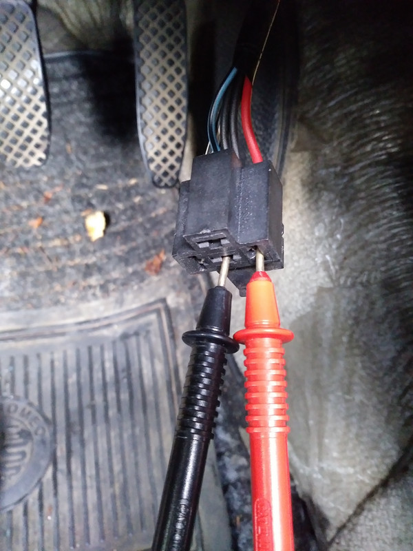

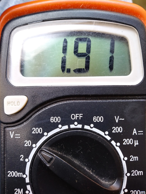

Por otro lado, pude comprobar unas cuantas continuidades entre leva del volante, interruptor de warning y rele que parecían correctas mientras que lo único "raro" fue esta lectura desde la clema del relé, que no me parece de lo más ortodoxo:

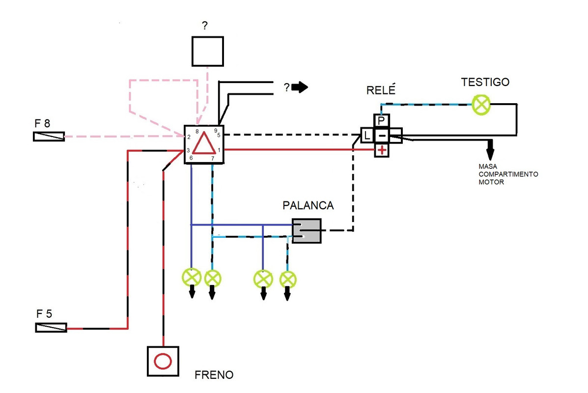

Definitivamente no he conseguido encontrar un esquema eléctrico completo del 905 restyling... :mad:
Pero bueno, sacando un poco de aquí y un poco de allá entre la documentación que tengo de las varias versiones de 33 creo que el esquema debería ser como éste... y si no lo es será muy parecido:
No tengo claro dónde va un cable rosa-blanco, aunque poco importa ya que parece ser la continuación de una línea de positivo hacia otros componentes... :nosure:
Tampoco tengo claro a dónde van/de dónde vienen los cables negros (que salen juntos del mismo conector) pero tampoco importa porque son negativos que tarde o temprano terminarán en masa... :LOL:
A partir de aquí volveré a comprobar continuidades y tensiones, además de comprobar las diferentes masas... :sleep:

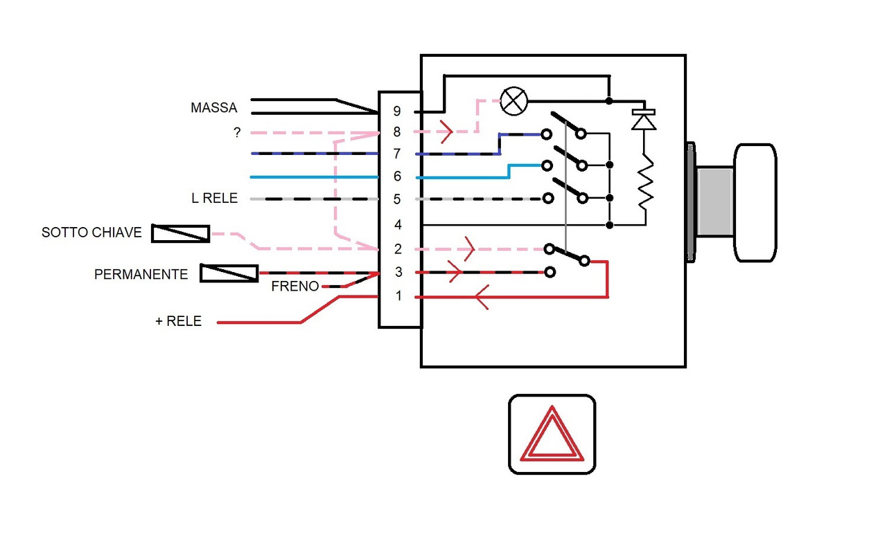

Por otro lado, creo que éste es el esquema de funcionamiento del botón del warning:
Coinciden los colores de los cables y los números de los terminales a los que éstos van conectados. La única diferencia es que en el esquema hay un solo cable rojo-negro y yo tengo dos que salen del mismo conector. Parece ser que es una prolongación de la línea de positivo que lleva corriente al ¿interruptor del pedal de freno? En todo caso, tampoco esto parece tener importancia... ;)
A partir de ese esquema también comprobaré las continuidades del interruptor del warning tanto en posición de apagado como de encendido: y es que sí, tal y como se ven las conexiones interiores sí que puede ser que un mal funcionamiento de dicho interruptor influya en los intermitentes... :eek:
Creo que tengo una hipótesis. He ampliado el esquema del warning para que se vea mejor:
El warning recibe corriente por dos vías: un cable rosa-blanco que viene de un fusible bajo llave y un cable rojo-negro que viene de un fusible con alimentación permanente. Los terminales 1, 2 y 3 actúan como un distribuidor para enviar corriente al relé: cuando el warning está apagado la corriente que llega por el cable rosa-blanco es enviada al relé a través del cable rojo; en cambio, cuando el warning está encendido es la corriente que llega por el cable rojo-negro la que es enviada al relé a través del cable rojo. Esto explica que los intermitentes funcionen sólo con el contacto dado mientras que el warning lo hace siempre... :nosure:
Si falla el contacto de la patilla interior que comunica el terminal 1 con el cable rosa-blanco del terminal 2 el relé quedará sin alimentación (funcionamiento intermitentes). Sin embargo, si hace contacto correctamente con el terminal 3 el relé sí que recibirá corriente (funcionamiento warning). Esto es compatible con los síntomas que se observan: los intermitentes no funcionan desde la palanca pero sí que funciona el warning... :rolleyes:

  2. La continuidad entre los terminales 1 y 2 del warning no estaba asegurada: algo pasa en los contactos interiores. De momento, a base de limpiacontactos por dentro el funcionamiento del interruptor del warning parece haber vuelto a la normalidad.
