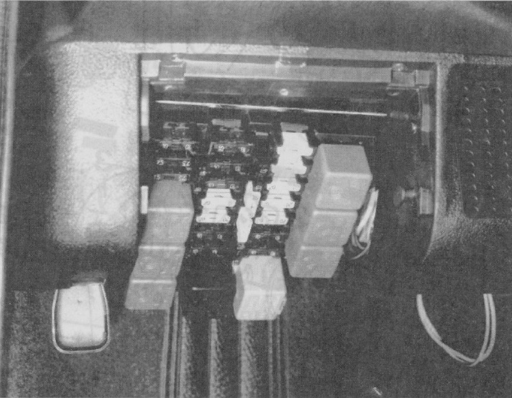

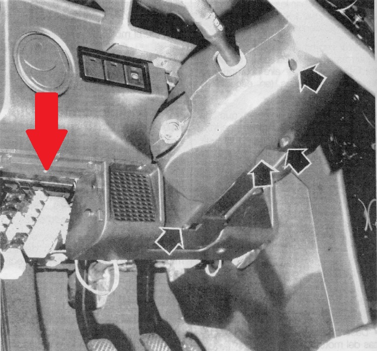

Vaaale, es un serie 1 (905)... El fusible de los intermitentes lo tienes en el vano motor (nº 5), junto a los otros fusibles. El relé de los intermitentes lo tienes detrás de una tapìta que hay justo al otro lado del volante, es decir, debajo a la derecha:
Cuando quites la tapita (es toda la pieza, desde allí hasta el altavoz de la izquierda) no verás el relé pero está ahí detrás: tendrás que retorcerte boca arriba para verlo o buscarlo a tientas... :LOL:

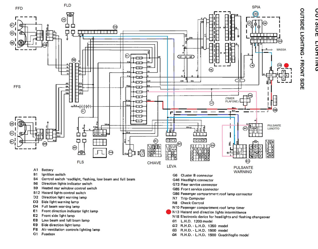

Éste es el esquema eléctrico con la parte "conflictiva" de los intermitentes destacada en color:
El "punto rojo" es el relé de los intermitentes... ;)

P.S. Traductor:
  • FFD = INTERMITENTE FRONTAL DERECHO
  • FLD = INTERMITENTE LATERAD DERECHO
  • SPIA = LUZ TESTIGO
  • PULSANTE LUNOTTO = INTERRUPTOR LUNETA
  • FFS = INTERMITENTE FRONTAL IZQUIERDO
  • FLS = INTERMITENTE LATERAL IZQUIERDO
  • CHIAVE = LLAVE DE CONTACTO
  • LEVA = PALANCA
  • PULSANTE WARNING = INTERRUPTOR WARNING

Buenos días, desmonté la tapa como me dijiste y localicé el relé. Solo vi uno. Ese relé cuando pongo los warning hace su función (puse un dedo y hace el clic clac), luego está bien? Es decir es el mismo que el de los intermitentes?

Sí, es el mismo. Con un poco de suerte este finde podré acercarme al mío y, tester en mano, intentaré comprobar cables... :oops:
Si el relé funciona con los warning pero no con la palanca de los intermitentes yo diría que el relé está bien y el problema hay que buscarlo en el cableado de la palanca o en la propia palanca... :nosure:

Estoy empezando a pensar que el botón del warning podría llevar incorporado un segundo relé... :nosure:
Es que si no, no veo como el cable rosa (alimentación constante incluso sin contacto a través del fusible nº 7) puede alimentar el relé de los intermitentes (que en principio recibe corriente bajo contacto desde el fusible nº 5)... o_O
