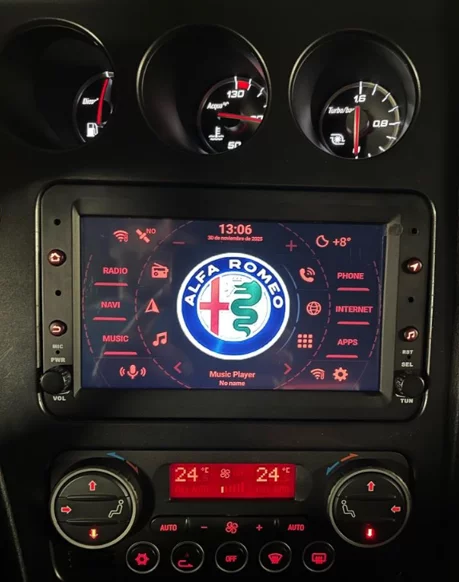

Hola, en mi caso llevaba antena de navegador de serie para el Blue&Me con pictogramas, y lo único que hice fue comprar el adaptador (10 euros) para aprovechar la instalación existente y no tener que tirar cableado y montar la antena que traía la unidad.
Como te comenta @Dudi, para el hueco grande de los que traen navegador hay que comprar el correspondiente adaptador con el chasis. Ya no te puedo decir si pierdes información sobre el coche que viniera con el GPS de serie, o directamente pasas a verla en el propio cuadro.
Lo que he tenido yo en cuenta en la que he comprado recientemente, es la disposición de la electrónica que tienen ahora. Hay dos tipos, las que llevan todo integrado tras la pantalla, y las que lo llevan perpendicular a la misma en la parte superior "forma de L". He comprado del segundo tipo, porque no tenía claro si sería necesario cambiar el chasis de origen o cortar la partición que lleva en el medio del mismo para que pudieran entrar. Me gustaba más un modelo con la electrónica tras la pantalla porque era más parecida a las originales, pero por esto elegí una de las otras. Eso sí, , con cerco plástico rodeando la pantalla, no todo de cristal (como la que tuve en el 159), en mi opinión guarda mejor la estética.
Edito con fotos reales, no recordaba que las colgué hace un par de meses:

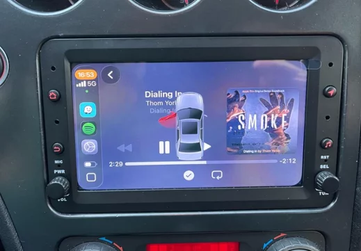

Y con el launcher Agamma instalado:
Reacciones: Jaspe77 y Dudi

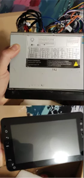

Hola Mario,
Mi unidad era la normal, no con navegador integrado, que lo llevaba en la unidad del Blue&Me y mostraba la información con pictogramas en el cuadro del coche (con los mapas en un pendrive enchufado a la guantera).
Por eso no he necesitado el adaptador para la consola central. Salvo error por mi parte @Dudi tenía uno que no llegó a usar.

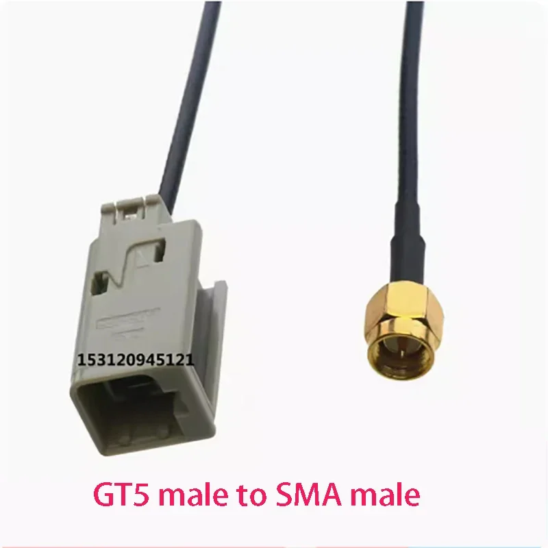

Te localizo el link del adaptador de la antena de GPS, y ya que tendrías que cambiar el chasis te pongo el link de la unidad que yo hubiera comprado.
El adaptador:
La unidad que por estética pondría (ojo no he mirado la potencia), mínimo 4 64 y que lleve el interface del Canbus para no tener que andar empalmando cables, aunque creo que ahora casi todas lo llevan incluidos:

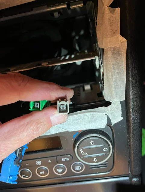

Aquí ves los conectores que tendrás de antena GPS y teléfono, únicamente conecté el primero. Puedes ver que el chasis tiene la plancha central separando la radio del Blue&Me, por eso no compré la que te adjunto en el link.
Respecto a la calidad de estos equipos chinos, que yo tenía mis dudas en el 2020 cuando compré el del 159. Ningún problema, ahí sigue funcionando como el primer día tras 6 años.
Que por cierto, no recordaba que tengo el mismo disponible en el trastero muerto de risa, por si te interesa. Me venía con el Brera para montarlo pero me apetecía cambiar por estética, es éste:
El adaptador:
