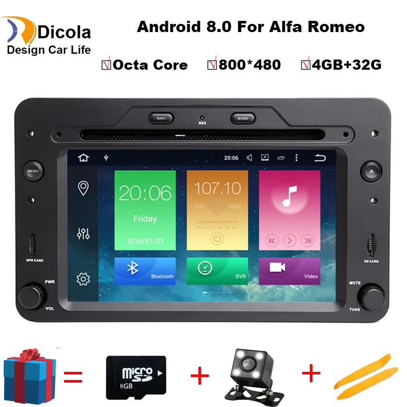

Hola, disculpad, pero ando con la misma duda. Esta sería válida?
€ 252,30 | Octa Core 4G + 32G ROM Android 8,0 coche DVD GPS para Alfa Romeo 159 Sportwagon araña Brera con BT Wifi Radio; apoyo 4G DVR DAB +
Un saludo!

todos los octacore son px5 y solo va volumen y búsqueda de emisora

Y entonces, por no liarme, una px3 qué añade a esas funcionalidades que comentas de la px5?
Un saludo!
Perdona, que no me dio el aviso de que habías puesto mensaje. Con el chip px3 no pierdes ninguna función al volante y con el px5 por ejemplo, no puedes ni aceptar, ni terminar una llamada, ni te sale el número de quien te llama en el panel digital del cuadro de mandos, por lo que tienes que apartar la mirada de la carretera para todo lo que tenga que ver con llamar y marcar el número de forma manual, un engorro de cojones. Eso es lo que hizo que no me quedara con el que compré. Sin embargo el px3 mantiene todas las funciones, incluso en algunos modelos el control de llamadas por voz. (El blue and me, no cabe al montar estos radio navegadores y hay que sacarlo)
