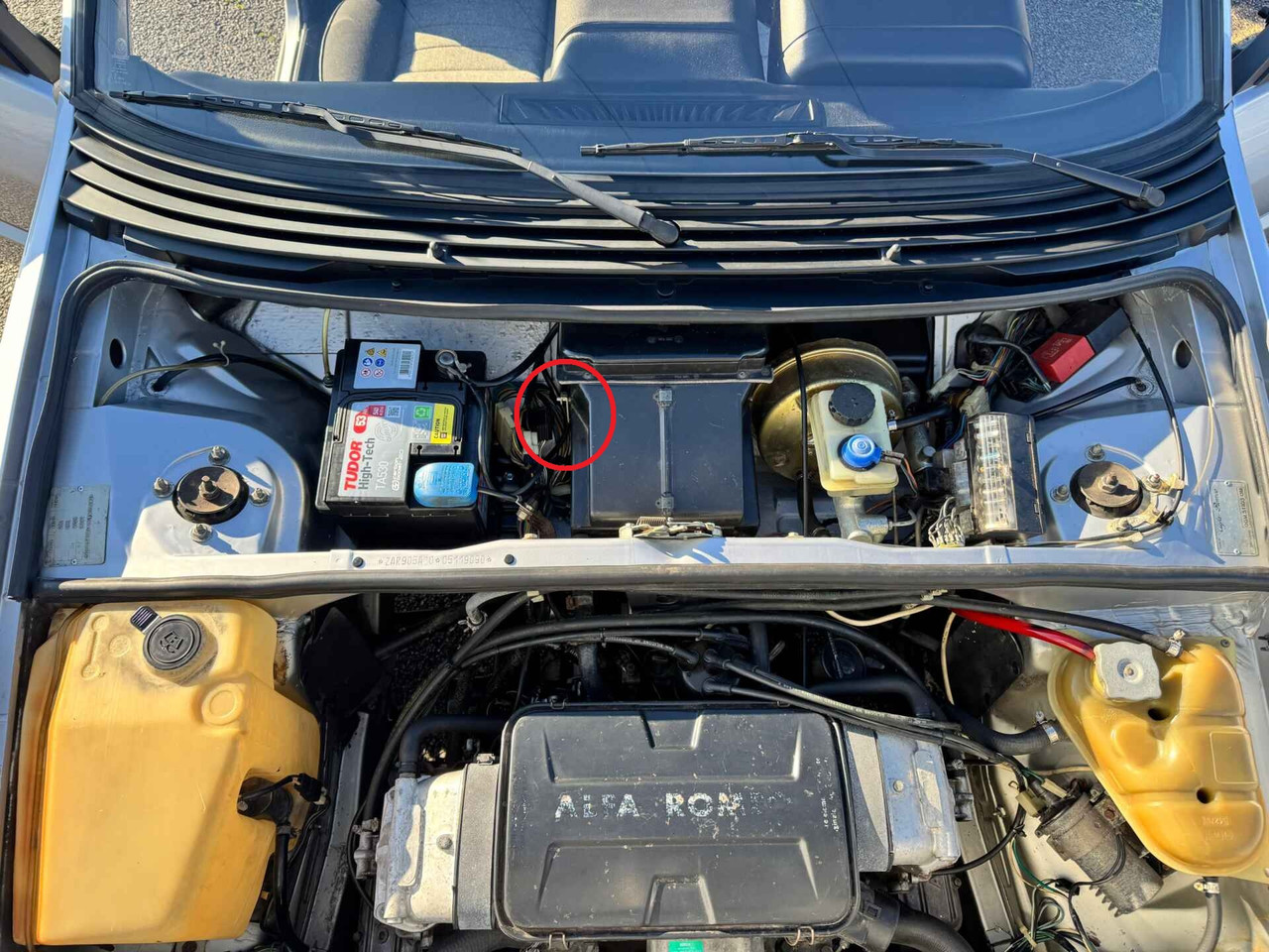

Diría que NO tiene grifo de entrada de refrigerante (otra posible causa de fallo por obstrucción); en cambio lo que a veces falla es la trampilla que deriva el aire caliente al habitáculo. Comprueba que al accionar el mando la trampilla se mueve: lo podrás ver en la caja negra que hay al lado de la batería... :nosure:
Efectivamente se mueve la pieza que me dices, pero al accionar el mando del aire frio. Cuando muevo el del aire caliente, no veo que se mueva nada. No sé si es normal.

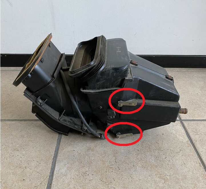

Ten en cuenta que hay DOS palancas: una es para la trampilla del aire frío y otra para la del aire caliente (de memoria no recuerdo cuál es cuál):
Compruebálas las dos, por si acaso: si la del aire caliente no reacciona al mover el mando del salpicadero, desplázala manualmente y con el motor caliente comprueba si la calefacción resucita... ;)

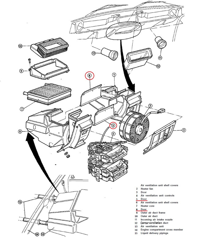

El mecanismo es éste:

Efectivamente la palanca de abajo, que es la del aire caliente, no hacía todo el recorrido (y no llegaba al tope) porque chocaba con un cable. A falta de probarlo cuando haga mucho frío, creo que está solucionado. De momento parece que el aire sale más caliente.
Muchas gracias Scigulin. Un saludo.
