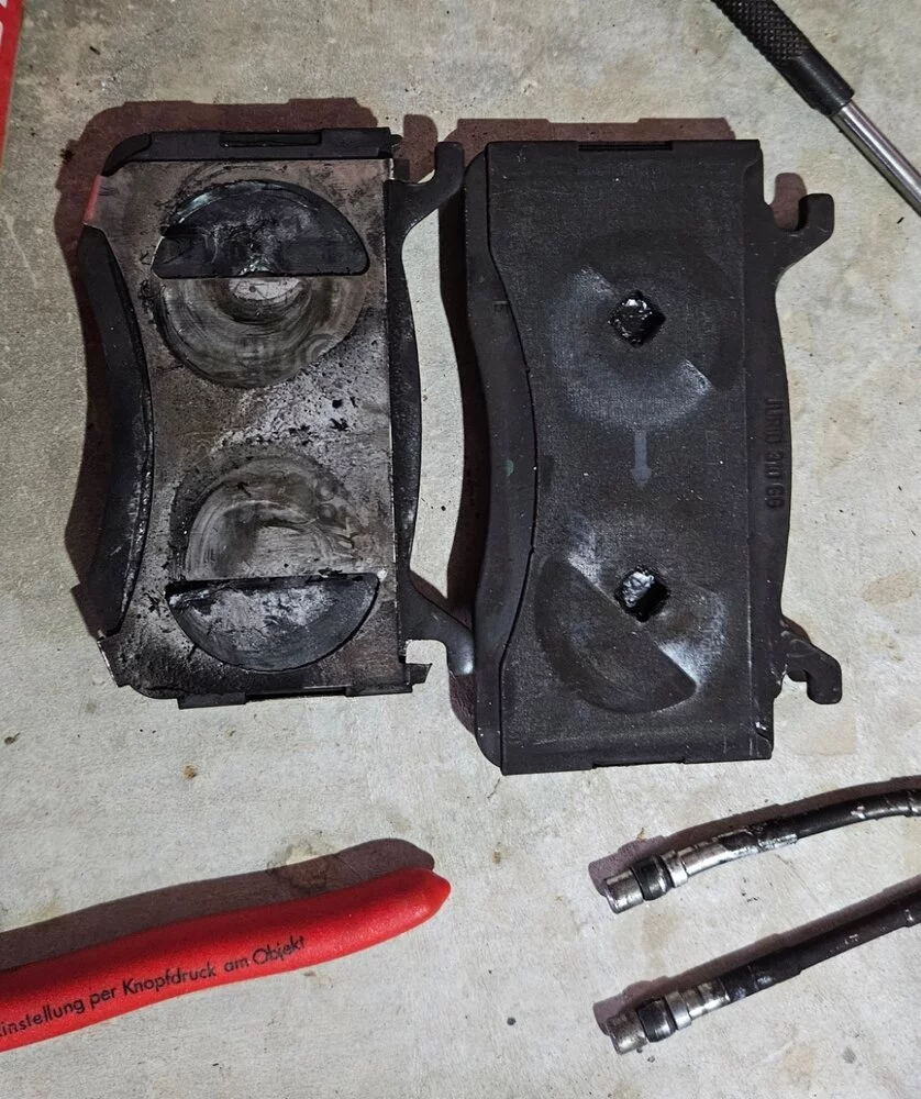

EDITO POR CORREGIR REFERENCIAS. Me estaba liando yo, a mi me montaron la 183.
Pastilla izquierda p23183. Pastilla derecha p23187.
Me montaron las 183 en discos de 330. Lo de debajo retorcido son los pasadores que se doblaban y salian del sitio. Tambien las pastillas continuamente hacian ruido. No fue taller oficial y si, las 183 entran y encajan en el hueco de la 187.
Si tienes 305mm la 183 es la suya
Si tienes 330mm la 187. Aunque ponga que son compatibles. La foto la tome yo ya mosqueado por esas cosas raras que solte la pinza y como tenia las pastillas que me quitaron, pude comparar.
