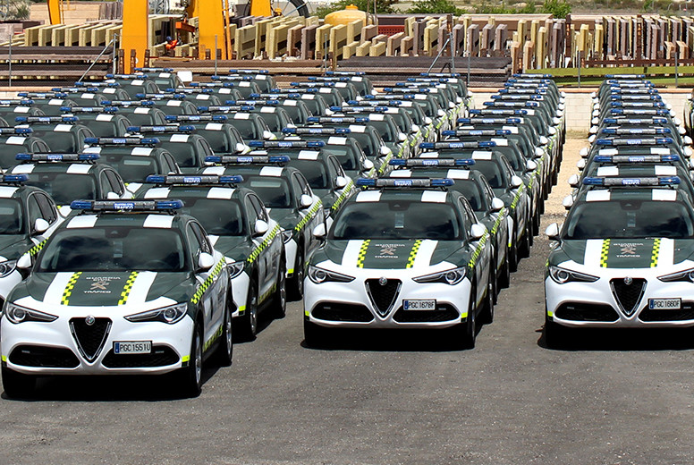

Simplemente a modo de curiosidad y aunque sea el Stelvio (la mecánica es la misma). Aunque no me cuadran los datos que da el artículo. 2.0 gasolina dice el titular y lueggo pone 2.0 Jtdm con Q4.
