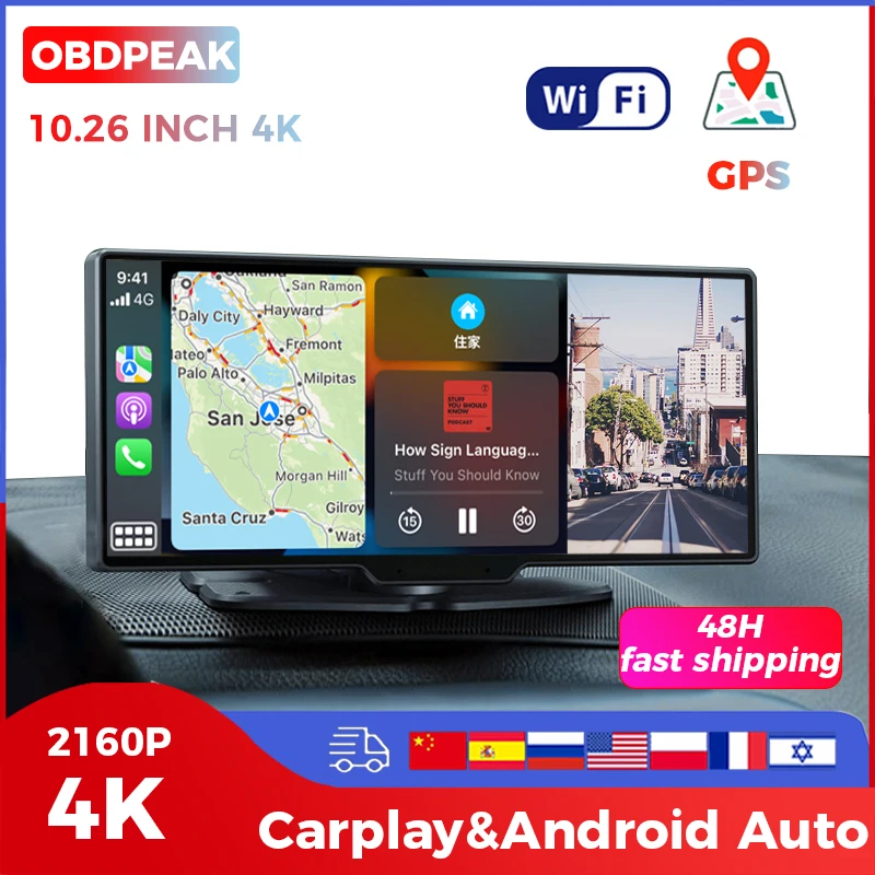

Hola, hay alguna manera de hacer que el radionav no se levante cada vez que se enciende el coche? es para ponerle delante una radio android tipo de estas:
que es mas sencillo que andar tocando la radio y demas.. como lo veis? o es demasiado chapuza
farywei
Es lo mismo que pregunté en el foro recién comprado el coche y parece ser que no. Los "listos" ingenieros se habrán quedado a gusto.
belo
Gigante Alfista
Bajo mi punto de vista, clavar una pantalla así sobre el salpicadero del giulia sería un sacrilegio.
