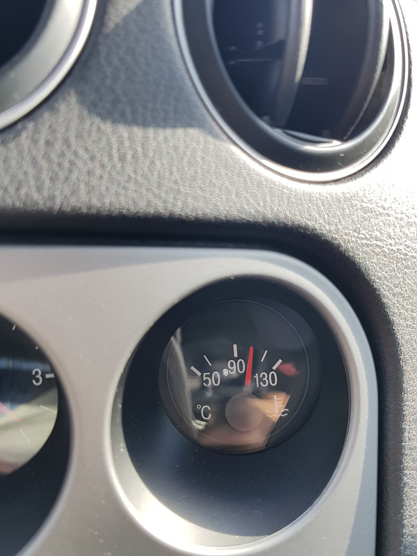

La cosa es que para quitarme la mosca detrás de la oreja cambié el termostato, pero como era de esperar sigue todo prácticamente igual. Cuando pongo el compresor del a/c aunque esté en el "0" la rosca del ventilador, el coche mantiene la temperatura perfectamente, en el rango que comenta valver, entre 88 y 92ºC aprox. Ahora bien cuando quito el compresor del a/c y me paro en un semáforo, a partir del minuto, por ejemplo, ya empieza a subir la temperatura hasta unos 103 ºC (a ojo) es lo máximo que lo he visto ponerse (adjunto foto de un día de verano).

Cuando compré el gtv y lo traje de Madrid, era yo creo el dia de mas calor del año unos 42 grados, pues en las subidas largas si le pisaba se me ponia mas o menos como en esa foto, en cuanto suavizaba la subida se ponía a 90. En ciudad me pasa un pelin de 90 cuando hace mucho calor. Mi termostato es nuevo asi que sera normal.

Los compramos más o menos a la vez, yo lo tuve que traer también en plena ola de calor y me pasaba lo que comentas. Si yo supiera que eso que marca es menos de 100 grados no me preocuparía mucho... pero así a ojo me parece más alto de lo normal, y más cuando con el a/c mantiene un rango más fino de la temperatura que sí considero el óptimo.

Hombre que te suba hasta ahi en los semáforos... Pues ya no creo que sea muy normal. A mi desde luego no me pasa y escucho como nada mas pasar de 90 salta la primera velocidad del ventilador. Si con el aire acondicionado no te pasa es porque la primera velocidad del ventilador no se enchufa por temperatura del motor, solo por el presostato del aire acondicionado.

Hola, acabo de verlo. La aguja como en esa foto en la situación que comentas en un jts con el reloj del gtv spider es totalmente normal. Al menos a mi me pasa igual apenas haga calor en ciudad.
En el gt, con el mismo motor, la aguja se clava en 90, porque quizás no marca exacto
