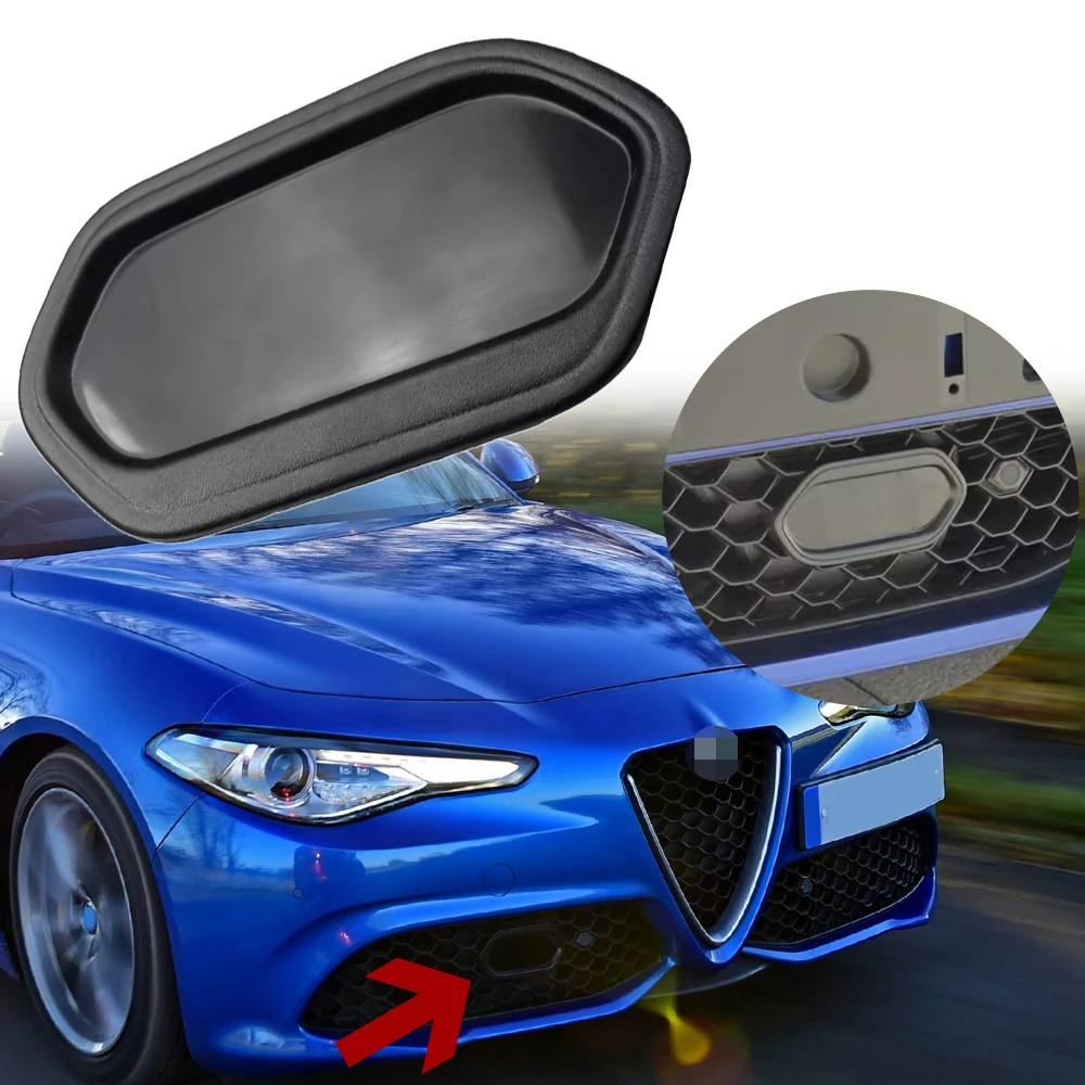

Muy buenas, acabo de darne cuenta que me han robado la tapa del radar frontal, por suerte no se han llevado el radar, pero estaba desconectado y dentro del mismo hueco del coche, supongo no le ha dado tiempo llevárselo.
En fin el Giulia solo tiene 6 dias.
He visto recambio en AliExpress pero es para el modelo hastav2022, el mío es el.modelo 2024, alquiem sabe si le valdría? Además supongo que sería en plástico y habría que pintarlo no? Dejo aquí el enlace o por si alguien sepa dónde puedo comprar recambio

25,41€ | Cubierta de Radar del Sensor del parachoques delantero para Alfa Romeo Giulia Veloce 2016 2017 2018 2019 2020 2021 2022 156119502 156121417

La tapa del modelo tuyo es diferente, creo que es totalmente lisa y negro piano.
No sé si cuando dices "no le ha dado tiempo a llevarselo" te refieres al radar o al coche. Estás al tanto de la vulnerabilidad que tienen?
Ok, entonces está no me vale.
Me refiero que no se llevaron el radar, estaba desconectado y caído en el mismo hueco.
Debería de pensar que lo que estaban intentando era llevarse el coche? He visto algo por encima de la vulnerabilidad pero no he seguido por no llevarme delusiones.

No es por desanimarte, pero lo más probable es que hayan intentado llevarte el coche, sí.
El consuelo es que tengo entendido que en los nuevos (no sé si a partir de los MY24 o MY25) ya no se puede acceder a través del radar, habría que confirmarlo.
Reacciones: J147
¿Has podido ver si han sacado el conector del radar? Es recomendable que mires la abundante información sobre el tema que hay en el foro, porque es serio.
¿Dónde estaba el coche cuando ha pasado esto?
Sobre la tapa, más allá del acabado que lleve el plástico, me extrañaría que haya cambiado de forma, tamaño y pestañas de enganche, pero no puedo afirmar que valga para el tuyo.

En teoría lo que te han intentado robar es el coche entero... No el radar, es la forma que tienen para robar este modelo.
Creo que has tenido suerte, mucha más de la que te imaginas... :rolleyes:
La tapa del mío es negra lisa brillante y es un MY22, diría que son todas iguales.
Sobre eso de los nuevos que ya no se lo pueden llevar, primera vez que lo oigo y diría que no, que se los llevan todos iguales.
Las tapas nuevas son negras piano con las letras Alfa Romeo, los primeros traen en negro mate y sin letras.
Vaya susto y vaya suerte has tenido, infórmate y ponle un cortacorrientes o algún antirrobo, porque si ya lo ficharon una vez, no descartaría que volvieran.
Por curiosidad, de donde eres?
Es que estoy buscando garaje, pero ahora mismo lo voy a dejar en casa de un amigo. Soy Italiano y vivo en Madrid

Mucho cuidado porque lo van a intentar otra vez, no lo dejes en la calle. Yo tengo un Veloce MY23 y es igual de vulnerable que los anteriores. Mira en el foro la información sobre los sistemas antirrobo, pero mínimo ponle el escudo metálico en el radar.

Ponle el escudo YA!
Como digo, no estoy seguro, pero me suena de leer en los foros de UK que los más nuevos (MY24 o 25, no recuerdo) son menos vulnerables, algo relativo a la ubicación del coche a la hora de programar la llave o algo así.
Desde luego yo no me la jugaría para averiguarlo.

El escudo ya se lo pasan por el forro también. Andad con cuidado.

El escudo es una caja metálica que evita (en la medida de lo posible ya vemos que no es infalible) que desconecten el radar y puedan abrir el coche.
El cortacorrientes evita que el coche arranque sin un segundo nivel de seguridad (una código, una tarjeta..).
