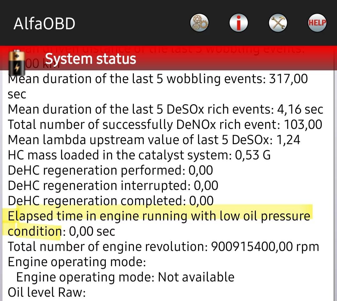

rociory, tienes AlfaOBD para mirar esto:
Mediante la app de alfaobd y un lector obd se puede ver si el coche ha circulado con baja presion de aceite. Este seria el parametro.
Costara un poquillo encontrarlo porque la lista que sale en system status (una vez conectado pulsando en el simbolo de la pila de los que hay abajo a la derecha) es enorme. Pero mucho. Habra mas de 1000 parametros.
Si ahi indica un valor distinto de 0, podria ser indicativo de que ha circulado con el aviso de baja presion de aceite.
Reacciones: rociory
