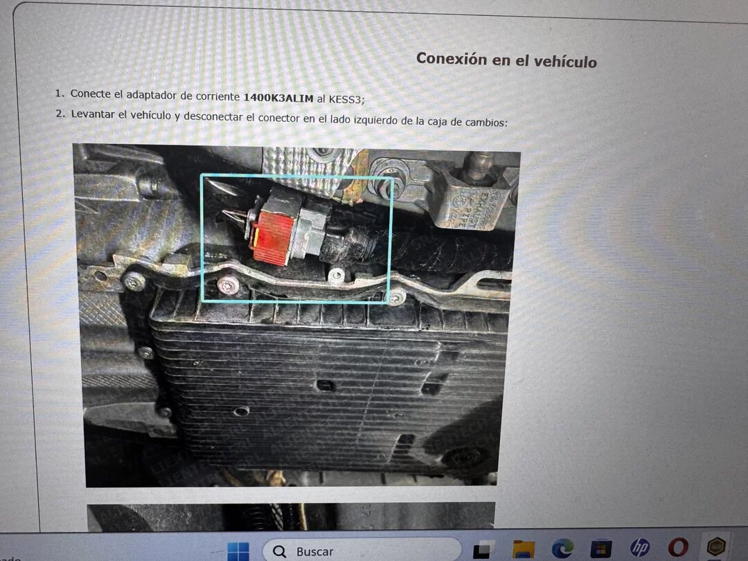

De momento solo pineando la ecu de la caja.
Pues es muy interesante, la verdad
Sí, lo interesante es saber para qué vais a reprogramar... en el vídeo que puse lo hacían para que aguantase 700NM y regulaban cuánto debían patinar los discos en cada cambio de velocidad.bueno, con desconectar esa ficha, se conecta… con los Stelvios bien, con los Giulia está más jodido

¿Con Baccable?Sí que se puede reprogramar, en breves si no está ya se puede hacer por obd
se conectan a la centralita de la caja, igual que a la del coche, pineando¿Con Baccable?
Va en gustos autovia en manual 7 habitualmente 2500 rpm velocidad contenida, urbano en N y doble carril tirando de levas que es más divertido que en D para mi, y así no me aburro, cada uno sus maniasEn D si vas tranquilo también cambiar por debajo de 2000, yo esque lo de ir siempre en manual en un automático no lo veo
Baca le no reprograma nada. Da datos y puedes eliminar controles para conducción race total ni esp ni ABS ni nada a pelo, cuidadín con eso¿Con Baccable?
