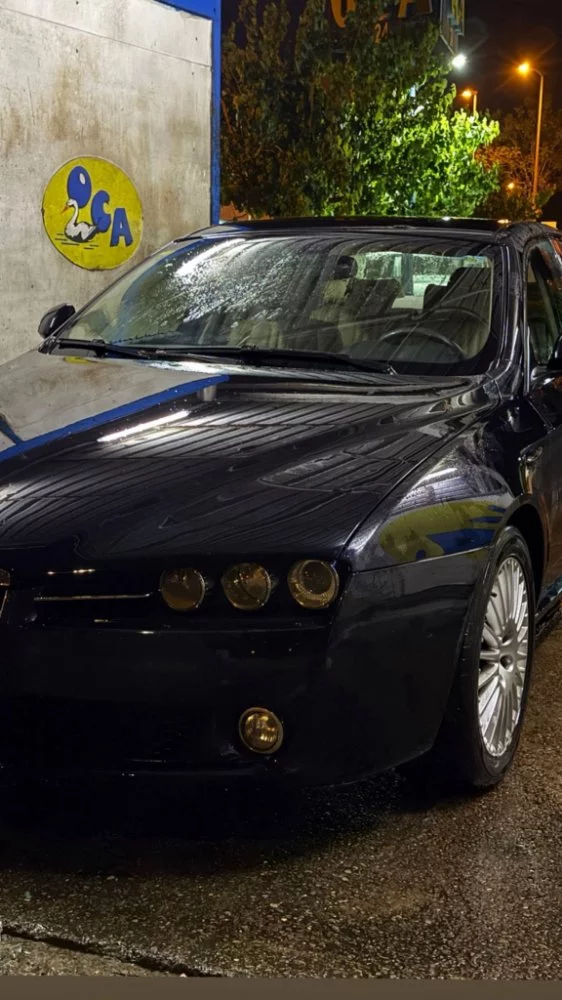

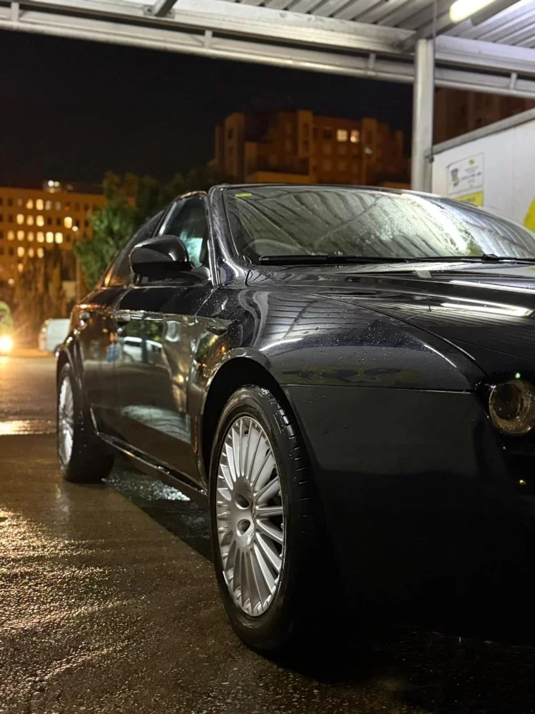

PD: Además, me gustaría montarle una downpipe. Si tenéis alguna recomendación, lo agradecería. Dejo fotitos.

Bienvenido, se le ve muy bien.
