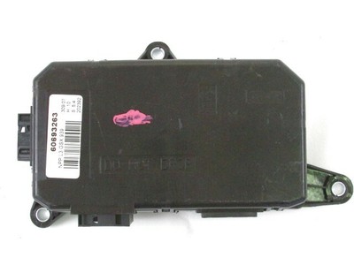

UPSSS!!!, pues me parece que me como las centralitas con patatas... menos mal que no han sido muy caros...
Y si las pruebo, puede pasar algo raro al coche?, pondría la que empieza por 50 en la izquierda y la 60 en la derecha, me podría cargar algo, o mejor no tocar?
Gracias por responder, Saludos
Las que empiezan por 50.... son del lado del conductor. Pero claro, en el coche de origen van en la puerta derecha, y en el tuyo la tendrías que poner en la izquierda.... con lo que no cuadrará.
La que empieza por 60.... pues es la del copiloto.... pero lo mismo, en el inglés es la puerta izda y en el tuyo la derecha.
Cargarte no te cargas nada.... yo llevé un tiempo, una centralita que no tocaba. Me plegaba retrovisores, pero no gestionaba el antipinzamiento del elevalunas, y la ventana subía y bajaba a tirones. Además de llevar un iconito/aviso amarillo en la pantalla multifunción del cuadro.
Conclusión... cuando me cansé, fuí a comprar la referencia que tocaba (250€).
Muchísimas gracias, voy a probar a ver si suena la flauta:p
Ya os contaré como ha ido la cosa, y que ha funcionado o dejado de funcionar.
La que necesitas para el lado del acompañante....
Gracias de nuevo, voy a probar estás, y luego a ver que hago...
Buenas, os cuento novedades del plegado.
He cambiado las centralitas y aparentemente funcionan bien:), lo único que no va correcto es que al seleccionar los espejos para regularlos, van al revés, es decir, si selecciono el del conductor se regula el del copi y viceversa, pero el plegado y el funcionamiento de los elevalunas es correcto, y sin fallo en el cuadro.... no se.... que tengo que probar para comprobar que está todo ok?, a parte de lo que comento de la regulación de los espejos.
Solo lo he probado con el coche arrancado pero en parado, tengo que probarlos en marcha, no sea que se encienda algún testigo.
Y el tema de fijar las centralitas en las puertas, como bien decía Jaspe77, al ser británicas estaban cambiadas de mano, pues lo que he echo ha sido abrir las cajas e intercambiar las placas base de las centralitas, y encajan perfectamente, con lo que he montado mis cajas con las placas inglesas y perfecto....

Esta mañana me he animado a desmontar el panel de la puerta izquierda para ver la referencia de la centralita, que como muy acertadamente explicó y clavó el compañero jaspe77, depende de los extras el que tenga una enumeración de entre todas las posibles que existen.
En mi caso, coincide con la que citaba para plegado de espejos y alarma,(50510084),por tanto el retrovisor izquierdo una de dos, o está roto el motor que acciona el plegado, o el dueño anterior cambió el retrovisor y puso uno que no lo es.
Mi pregunta es:¿el espejo abatible lleva algún conector diferente o algún otro adicional, o es el mismo en todos, independientemente de ser o no plegable?
Me he fijado que al lado de la centralita hay un conector que no lleva conexión alguna, y no sé si puede ser el que tenga que ver con la función de plegado.
