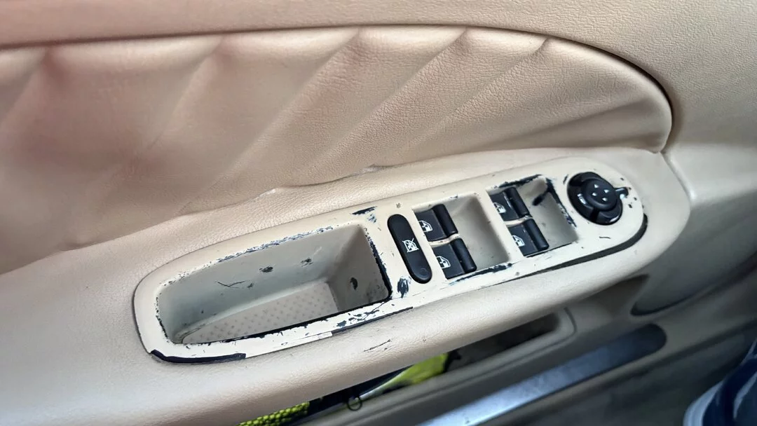

Como podéis ver mi 159 que lleva el interior en beige y cuero sufre de un extraño desgaste en teclados puertas o la consola trasera, también parece que en las puertas falta algo porque se ven los tornillos. Sabéis si hay alguna marca o pintura especial que se le pueda poner? Sé que hay pegatinas en aliexpresss pero quizá con pintura quede más disimulado

Esas piezas las puedes pintar perfectamente con spray.
Lo mejor es desmontar y darle con alcohol o acetona para quitar lo pegajoso y dejar la pieza en negro, luego le pasas una lija de grano 1000 para que la pieza quede suave y lo pintas.
@trichesd te puede dar más consejos sobre esto, es un figura del detailing.
Me gusta mucho ese interior clarito, se ve poco, lo normal es ver el que lleva combinación negro/beige. En las puertas te deben faltar las famosas alfombrillas de goma (en la foto que pasas se ve, con puntitos). Siempre desaparecen, supongo que la gente las acaba aspirando. En beige te va a costar encontrarlas baratas las originales, yo tengo estas en el mio que quedan muy chulas y no cuestan a 15 euros la alfombrilla como se ve por ahí...

Raro es como se ha podido deteriorar tanto, es un defecto de la pintura o acabados de serie, este tiene 18 años
Pero tengo un 147 con 21 que no muestra desgastes de pintura por roce normal de
Dedos etc como este que me parece exagerado

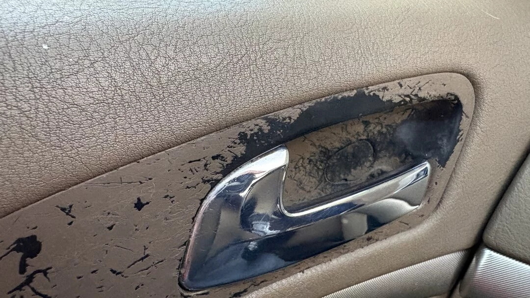

Pues porqué por alguna razón, supongo que para abaratar costes, se usó el molde con plástico negro y no de color beige como tocaba. Después a todos se les puso el acabado ese "soft touch" que se acaba poinendo pegajoso y feo. En los que van en negro también les pasa, claro que no se nota tanto al ser el plástico negro. Yo lo tuve que quitar en mi ex-2.2 y arreglar como dice @Dudi y ahora los traspasé al 3.2 con todo el panel de puerta que también cambié por estar despegado el cuero.
Lo repinté todo, el beigen salta y quitar el pegajoso es una faena lo hice con acetona y estropajo que me dio un carrocero. La parte de atras no la hice ya que me daba pereza desmontar todo, total tampoco la veo :jujujajajeje: :jujujajajeje: :jujujajajeje: :jujujajajeje: :jujujajajeje: :jujujajajeje: :jujujajajeje: :jujujajajeje:

Te ha quedado guapísimo, una vez lijado qué tipo de pintura hay que aplicar?
pues yo fui a una empresa de pinturas para coches, y me le hicieron clavada identico color un ligero brillo segun le de el sol y dura de cojones cuando seca. La pusieron en spray y arreando. No necesita mi laca ni nada se queda perfecta. Supongo que para el beige-marron tb habra solución. Ves a especialistas del sector que lo barato a la larga sale caro.
