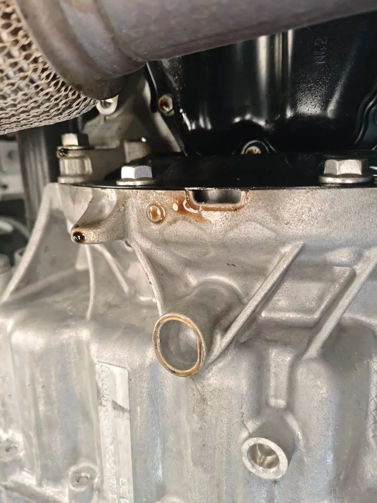

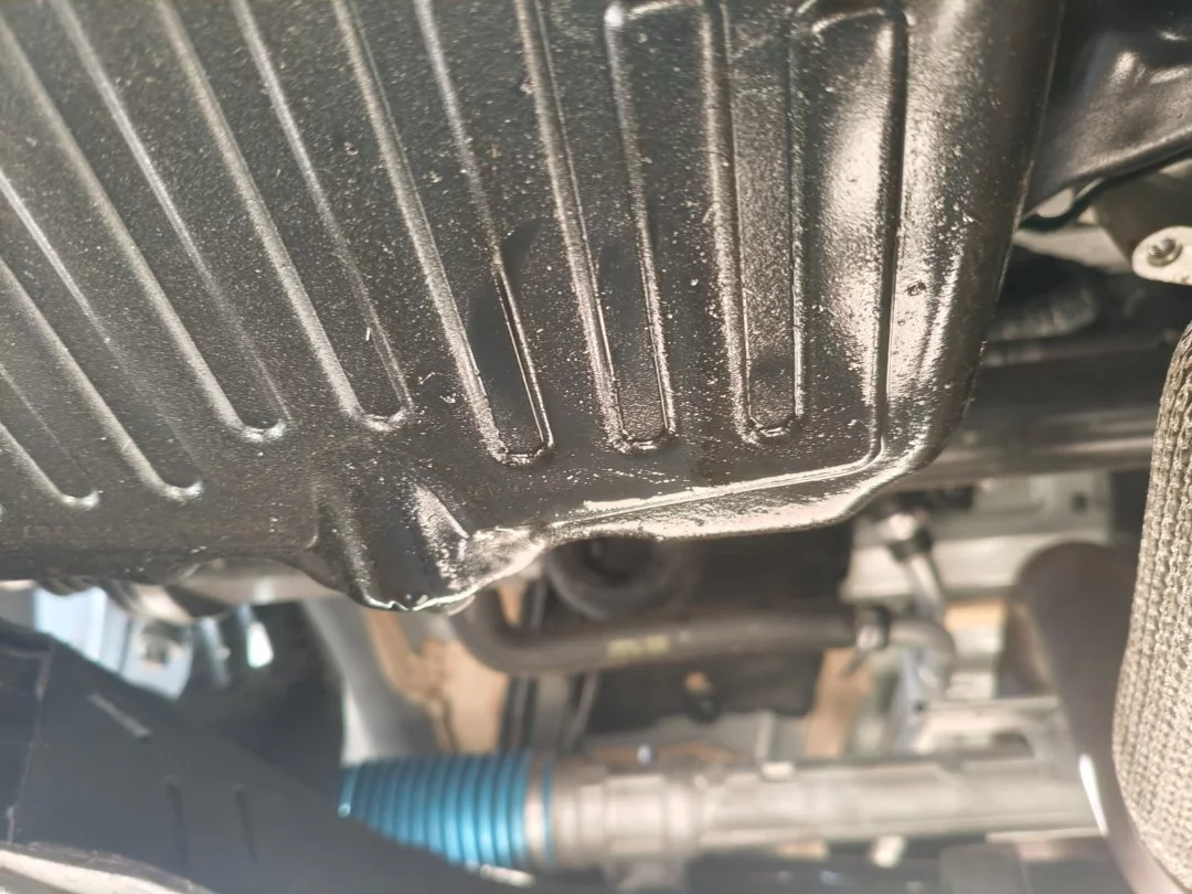

He adquirido un jeep compass 1.5 mhev ( no convencí a la mujer para el tonale) , tiene dos años y 28k km, me ha empezado a perder aceite un mes después de la compra.
adjunto fotos para ver si me podeis ayudar, por arriba no se ve nada, esta impoluto, por abajo las fotos que adjunto. que puede ser? a ver si me tranquilizo.

Tendrá garantía no? Será alguna junta, se ve limpio el aceite
si , tiene un año de garantia oficial, el coche va de maravilla y se ve todo limpio.
al ser primera vez , me asustado .
Ya me lo han revisado, me indican que perdía por un pequeño tapón que va a presión y se salía por ahí.
El tapón vale dos duros, lo que cuesta es que tienen que quitar la caja de cambios para poder acceder a el y cambiarlo......
Me dice que ha pasado en alguna otra unidad también, así que entiendo que igual puede pasar en los tonales 1.5 híbridos.
un saludo,
