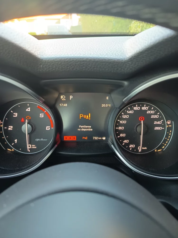

Ayer, de repente, tras arrancar después de una breve parada en un supermercado, me ha aparecido este mensaje en pantalla: Park assist no disponible.
No he visto que tenga golpe ni nada parecido, aunque sí que llevaba una temporada que el sensor delantero izquierdo pitaba sin ningún obstáculo demasiado cerca, pero ko lo he dado importancia.
El tema es que le he metido el Alfa OBD y no me da ningún error, ni en motor ni en body computer ni en panel de instrumentos.
Alguien sabe cómo puedo identificar que avería tiene??
Habría que desconectar el que te pitaba y si vuelve a funcionar con ese desconectado,
sería cambiarlo.
Corrijo, no es Park assist, es Park sense lo que me pone no disponible.
He mirado con IA y me dice algo de un fusible, F49, que debe ir debajo de la alfombrilla del pasajero, alguien sabe cómo abrir esa caja de fusibles?
