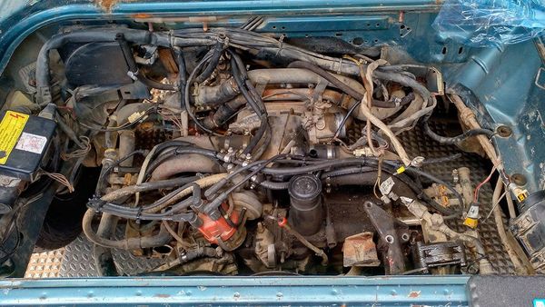

Cuanto más antiguo es el diseño del motor y cuanto más viejo es el motor en sí más fácil es que "sude" aceite... o más bien vapores de aceite... :likeit:
Eso hace que el motor quede cubierto de una mugre formada por el pringue oleoso y el polvo del ambiente. Este motor está sucio porque rezuma por varios puntos:
Hasta ahí es razonablemente normal si nunca se ha limpiado. Pero que ese pringue acabe goteando hasta el suelo ya empieza a ser excesivo... :(
P.S. El motor de la foto está muy pringado y cubierto de mugre pero no llega a gotear en el suelo... :rolleyes:
Sí¡¡ se ve algo antiguo aunque el mío seguramente esté peor :( ¿Qué modelo es? es tu coche?
