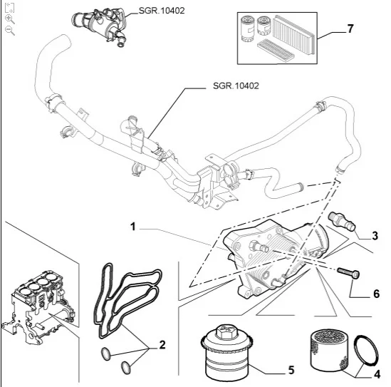

Aqui tienes detalle del eper de la pieza
Te falta un tubo.
Reacciones: goyomix

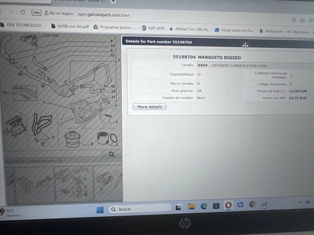

Entre líos y cosas no he podido contestar pero llevo un tiempo mirando en eper y por internet imágenes y demás y no veo el tubo q supuestamente falta en ningún sitio, puede que esa imagen sea el 939A0001, pero me esta dando ganas de marcarme un siliconeitor la verdad jajajajajaja
vale encontré la imagen a la que se hace referencia con el supuesto tubo, no es que falte es que se usa en el cambio de filtro para sacar el aceite, por lo que falta es un tapón y no un tubo, me meo pues nada ya veré lo que hago
Reacciones: goyomix
Creo que ahi no va ningun tubo, es el sangrador del filtro de aceite, la rosca cuando aprietas la tapa debe tapar ese orificio, a mi me paso algo parecido y fue problema de la tapa, cambie tapa, filtro y toricas y hasta hoy.....

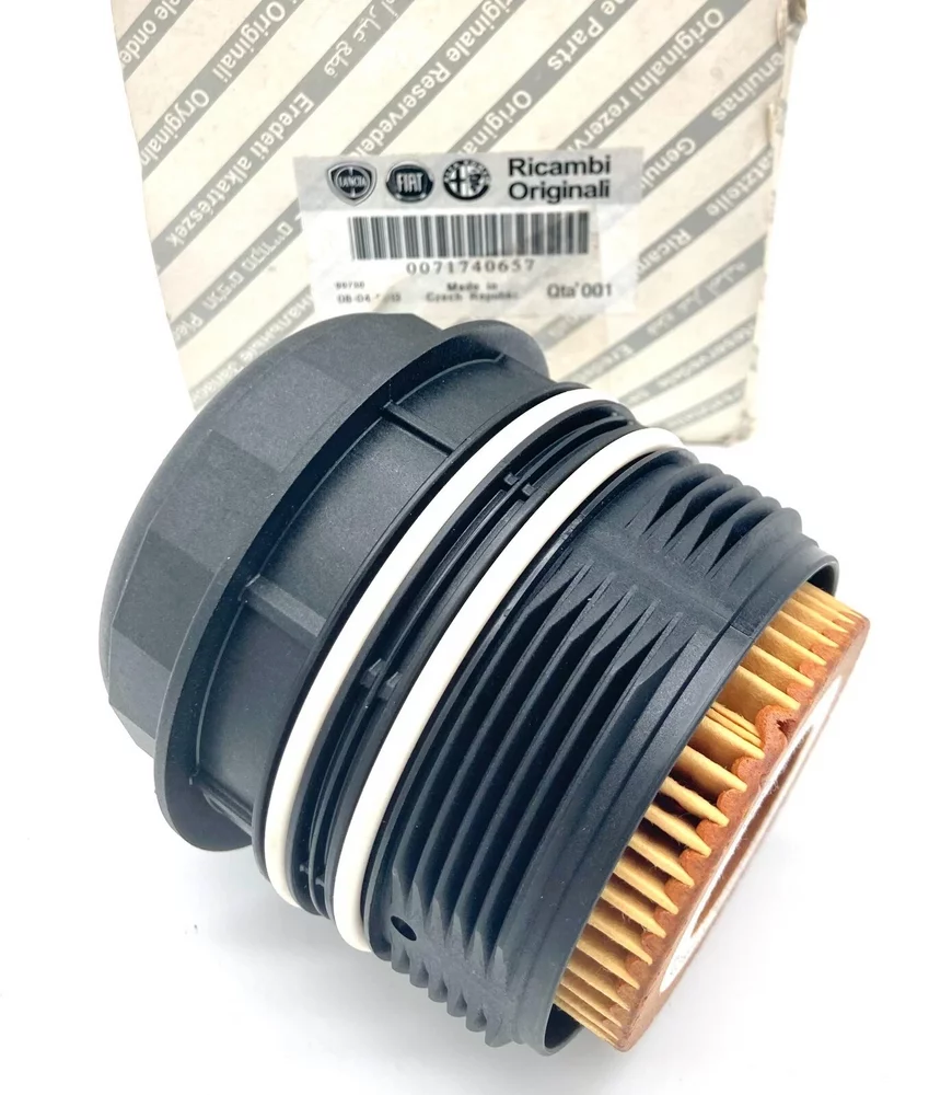

Una ultima duda que tengo y doy por finalizado el hilo, en eper salen 2 números de serie para la tapa:
  • 55213470 que es la que tiene la forma para la llave de 36 y es la única q sale en autodoc
  • 71740657 que es la que es la que lleva mi coche pero no la encuentro en ebay ni autodoc ni nada
Claro ahora me surge la duda de si son si quiera intercambiables o compatibles el uno con el otro porque son bastante diferentes la verdad. Siento tata pregunta pero ando un poco perdido con el tema
En autodoc tienes la de tu coche si metes el oem… pero se va a casi 300 euros…
https://www.lauer-suewer.com/ersatzteil-shop/deckel-71740657
Hay le queda uno pero a 165euros… yo tiraría de desguace
