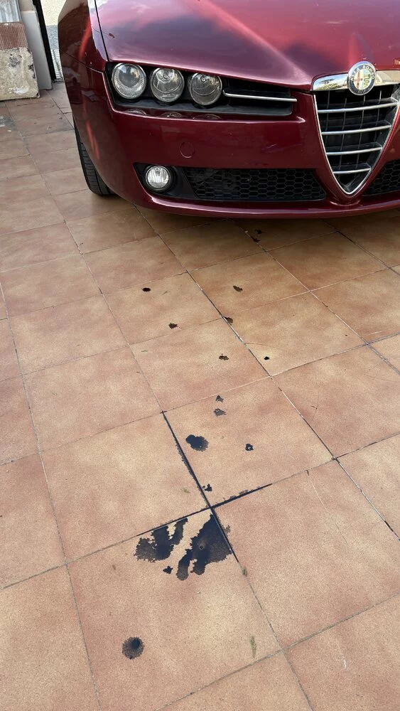

Pues mi nuevo 159 1.9 JtDm 16V deja mancha de aceite bajo el cárter se supone que el anterior dueño le cambió la junta del cárter una especie de goma o pegamento que se deteriora con el tiempo y hay que cambiar y además se ha cambiado aceite y filtro pero algo se ha debido dejar mal puesto. No es una mancha grande ni pierde mucho aceite pero me fastidia porque debería estar resuelto. lo llevaré a otro mecánico,hay alguna pista que pueda darle?

Pues @Dudi @LaPaTaNeGRa @Sangre-Alfista @MarioAlfa159 ya tengo la opinión del mecánico, por dentro del turbo uno de los cojinetes están rotos de forma que le entra aceite del que recibe el turbo para su lubricación (cosa que yo ignoraba) al circuito de admisión de aire y sale por donde puede por eso mancha tantas zonas, solución cambio de turbo, un pastizal entre la pieza (reacondicionado) y la mano de obra. Y también pierde por el decantador de aceite. La junta del carter esta arreglada y el anterior dueño se ve que para pasar la ITV lo relleno todo de silicona para que no cantara tanto la fuga. Es decir, me la ha pegado del todo y me ha colado un motor en mal estado.
Os dejo fotos. Presupuesto de 1.500 euros de turbo y decantador, que no he aceptado, el anterior dueño no se quiere hacer cargo, me dice que este mecánico es excesivo que será la PCV (es una válvula del turbo, hasta ahí llego) que yo entiendo es más barato. Por otra parte el turbo va perfecto, sin avisos y sopla normal. El coche no da warnings y tira bien.
Ya me diréis el anterior dueño me puedo olvidar (salvo denunciarle) así que me tocará o llevarlo a otro mecánico y directamente decirle "cambia la PCV y el decantador" dime precio o si algún forero lo quiere se lo vendo como "roto" y hablamos, está recién pintado y pasada la ITV, solo tiene esto de la pérdida de aceite (no pierde tampoco mucho) pero claro como gotea parece más (de hecho me ha dicho que puedo seguir usándolo solo que rellenando el aceite cuando la varilla ya ande baja, siempre lo miro a los cinco minutos de apagar el motor). Ya mediré si en realidad me pide más aceite que el 147 Twin Spark que no pierde pero ya sabéis que lo consume y toca ir rellenando igualmente).
Otra opción aguantar un año hasta la siguiente ITV que no la pasará claro y entonces darlo de baja, pero una pena, me hacía mucha ilusión el 159 y no entiendo que el JTDm que por lo leído aquí era una roca esta unidad tenga estos fallos con solo 170.000 km (en 18 años), vi que había muchos en venta con 300.000 y más..Por cierto, este mecánico era anti Fiat y anti Alfa en cuanto a mecánica...por su experiencia me dijo...sí es posible que no sea experto en JTDm.
