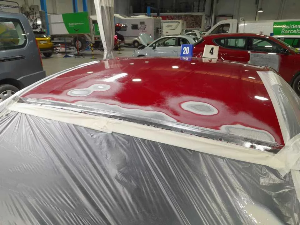

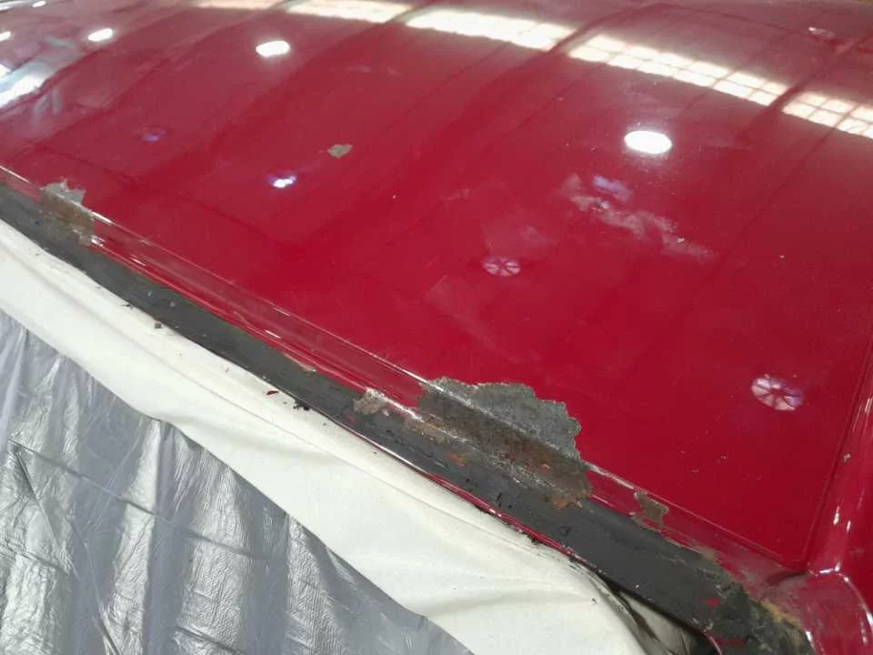

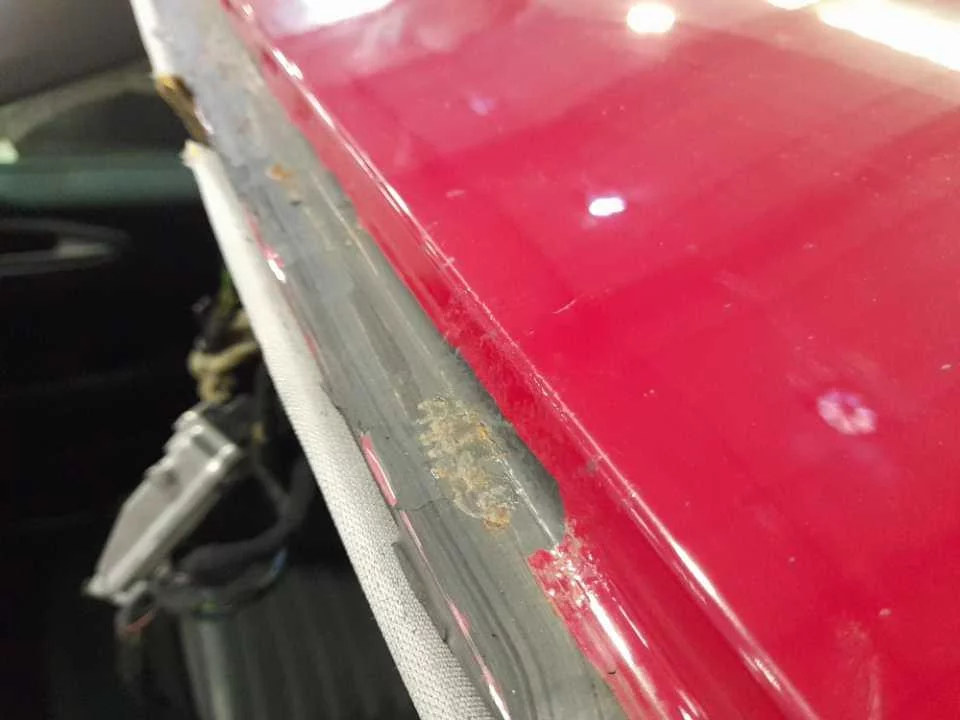

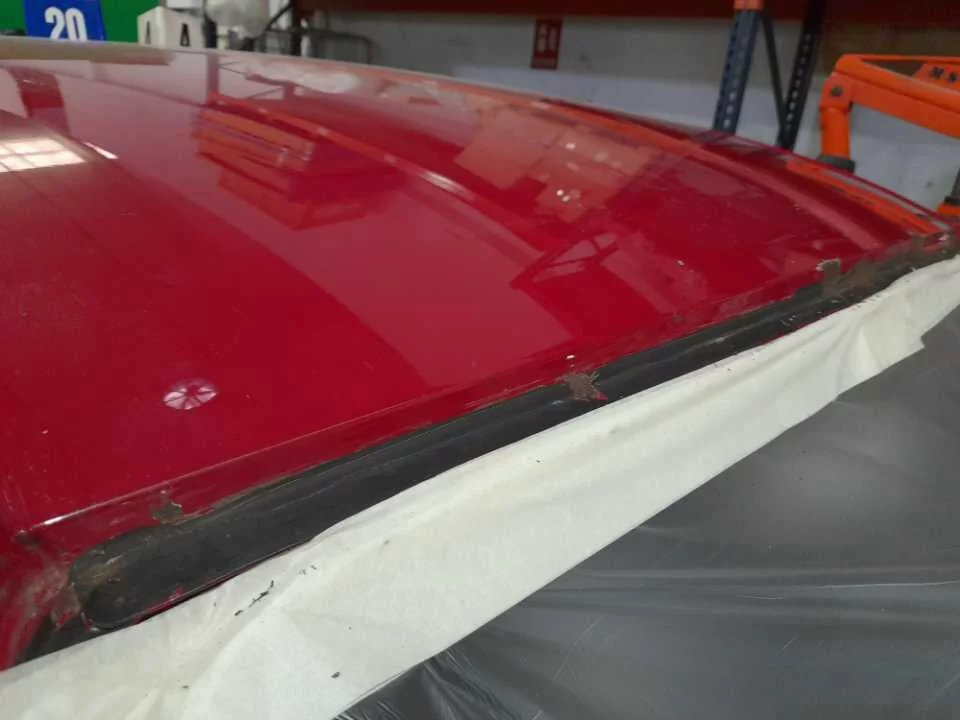

Os comento mi caso, tengo este magnifico Giulia Veloce desde hace 3 años. El caso es que en la ultima revisión que le hice este verano, el mecánico me comentó que donde termina el limpiaparabrisas la pintura estaba empezando a "pelarse" y todo apuntaba a que podía ser debido a que la chapa se estuviera oxidando..
Contacté con el concesionario que me vendió la Giulia (Auto88) la verdad que me atendieron de una forma genial, concretamente hice las gestiones directamente con el jefe de taller, un diez de persona y de gestión. Revisamos si esto podía entrar por garantía y según los libretos de Alfa Romeo mi garantía seguía vigente..
Total que desde Italia, la respuesta fue: empezad la reparación si es óxido va a quedar cubierto en caso contrario el cliente deberá cubrir los gastos.
Acepte sin ningún problema la proposición.
A día de hoy están terminando de repararlo, en las fotos adjuntas veréis que claramente está oxidado. Lo PEOR? Desde Italia me han denegado la garantía. Dándole al taller escusas que ni el propio jefe del taller se cree...
Alguna opinión de que puedo realizar??

Todo depende de si la luna es original(la que viene de fábrica) o la cambiaron. Está reconocido por una campaña de alfa unas pequeñas grietas en la zona superior en unos años de fabricacion pero es justo donde en tu caso no tiene

Que sitio más raro para salir óxido :oops:
Debería estar cubierto por la garantía de 8 años anti-perforacion entiendo¿?

Buff, si es raro si, mi Alfa Romeo GT tiene 18 años, y bueno quitando lo habitual de la edad de los coches(la humedad del interior que hace que salga el oxido en el hierro, las zonas por la parte de abajo expuestas al agua) pues nada, tengo un Mitsubishi Montero que ya tiene 23 años, mas de 440.000 km que uso para ir a esquiar y claro la Sal de la carretera hace mucho daño por las zonas de pase de ruedas, por eso siempre hay que parar en gasolinera y lavar coche parte inferior, pases de rueda cuando se pase por carretera con sal por nieve. Pero hay arriba es raro muy raro, y más que se laven las mano con la Garantía, lo siento

Esa garantía de 8 años es cuando la corrosión viene de dentro de la chapa hacia fuera. Es lo que ocurre cuando la colada del acero tiene algún defecto/impureza.
Ahhh vale. Vamos, que el 99% de las veces que tengas corrosión no va a estar cubierta entonces.

Si la luna es la original es para directamente ir a casa del portugués y esperar a que salga .....

Cuando comentáis que si luna original o no...¿se referís a que ha podido rascar la pintura al cortar el sellante par el cambio de luna y de ahí pueda venir el óxido?

Que historia habrá tenido ese coche para tener oxido...en el techo! Normal no es desde luego. De dónde viene el coche? La luna era original?
A mi me lo vendieron en el concesionario oficial.. la luna era original (o al menos tenia la marca de alfa romeo) y hace cosa de año y medio la tuve que cambiar por un golpe con una piedra (lo típico) y lo hice reemplazar en el concesionario oficial para precisamente no tener estos problemas.. por lo tanto por mi lado sigue siendo original!
Como le decía al compañero nacho.. la luna es original! Tienes más info de esta campaña??
Pero está cambiada. Ahí tienes el porqué del óxido. Mi pregunta no iba a si era original o no, era a si estaba cambiada.
