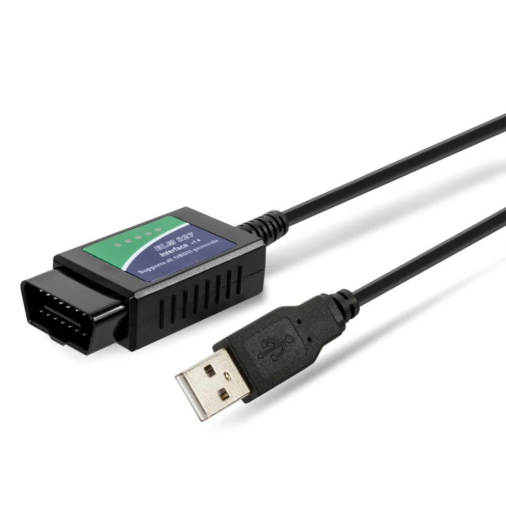

Buenas, me paso para decir que por fin he encontrado un obd2 elm327 que funciona con Alfa Romeo Giulietta y sin tener que hacer nada con las resistencias.
Sí que hacen falta los conectores de colores para los distintos módulos.
Si tenéis el problema del blue&me posiblemente esté frito el módulo como el mío, pero lo desconectáis y hacéis el alineamiento de proxy y adiós al parpadeo.
Es este:
Acabo de encontrar este increíble artículo en AliExpress. ¡Échale un vistazo! 18,87€ | FT232RL 25K80 V1.4 Elm327 USB OBD2 escáner de diagnóstico, equipo externo OBD para Ducati ISUZU Chrysler Peugeot Daewoo Seat

Ya me ha llegado y tampoco funciona.Lo conecto al portatil y lo reconoce pero no se instalan los drivers automaticamente.Los del disco que viene los he instalado pero nada...
Prueba estos: https://pixeldrain.com/u/MQ9PZK1b
Tienes que instalarlos manualmente desde el Administrador de dispositivos... Son los que uso para ELM327 USB en Windows 10 y 11 x64 (con Multiecuscan y AlfaOBD)...
