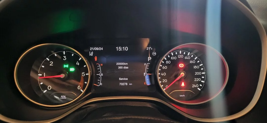

Actualizo para quien en un futuro le sirva,ya que poca gente deja resueltas estas duda.
Si no queréis gastar mucho dinero,sobre unos 35 euros nada más el Veepeak - OBDCheck BLE+ va de maravilla con el alfaobd 2.3.2 que hay por aquí.
No hace falta desmontar la tapa de abajo del volante para acceder a la gateway,por abajo vais a ver casi lo mismo que si la desmontais y el movimiento para sacar los cables es el mismo con o sin tapa,conectais baypass 12+8 y listo.
Todo esto para hacer cualquier operación del coche como borrar fallos y mantenimiento,para hacer alineación proxy se necesita además del bypass los cables de colores (no se la fiabilidad de este obd para proxy).
Yo en 5 minutos ya tenía todo desconectado y conectado en su sitio y el mantenimiento reiniciado.
