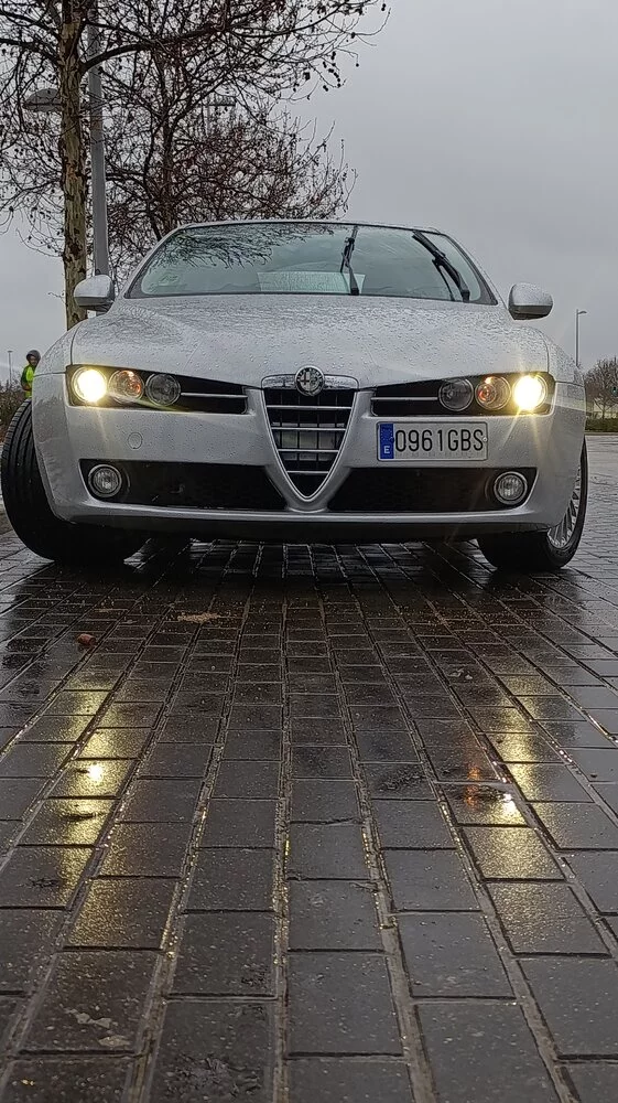

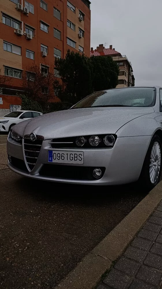

Buenas! Al final y después de mucha espera, al fin tengo mi 159!
Comentaros un par de cositas, antes de hablar de lo bonito que es.
Vengo de un opel astra del 2012 (y multitud de furgonetas de trabajo, iveco daily, ford transit, peugeot boxer...) y quería preguntar por un par de cosas que he notado a para comprobar si el coche tiene que ir así o si me han dado gato por liebre...
Lo primero de todo, noto la dirección algo dura. No es algo que me disguste sino todo lo contrario, pero siento que el volante al girar es bastante más pesado que en otros coches.
Lo segundo es la caja de cambios, noto la entrada de marchas muy dura, y lo mismo, no me disgusta pero se me hace algo raro que haya que hacer "tanta" fuerza para meter marchas (no cuestan nada entrar, tan solo el mover la palanca es mas duro que en otros coches que he probado)
En tercer lugar, y esto si que es un problema, juraría que tengo el termostato del coche abierto, ya que no me alcanza nunca los 90° del refrigerante y se queda en la línea de debajo sin terminar de llegar, solo me ha llegado una vez cuando le he estado metiendo acelerones alto de revoluciones para ver cómo estaba la egr.
Según el informe del taller del concesionario al embrague le queda bastante poquito pero no he notado nada horrible que me haga pensar que me va a fallar de un momento a otro, lo único que me chirría es el termostato y puede que el motor de arranque, suena un poco como un coche de los 80 aunque no le cuesta arrancar .
El motor cuando está recién arrancado suena mucho a tractor pero se lo achaco al termostato y a la mezcla que estará haciendo.
Eso es todo! por el resto bastante feliz y a ver que cositas me van saliendo en un futuro!
