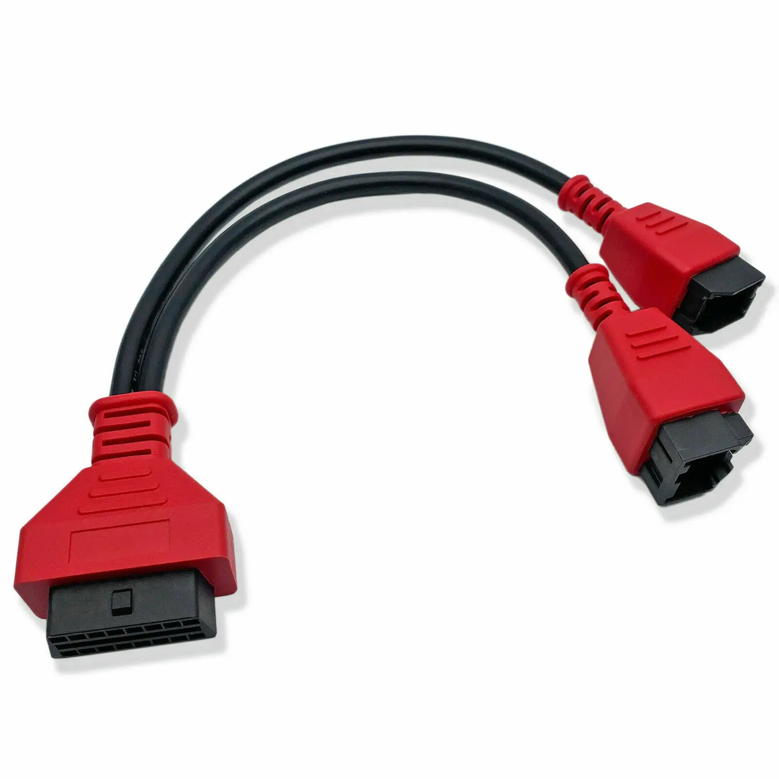

Buenas chicos,
A ver, he conseguido conectarme por MES a la Giulia, me hace la alineación proxy del body, pero no consigo que me conecte luego con el módulo ABS. Me dice conexión fallida revise la configuración y el cable. La cuestión es que después de esto tampoco consigo conectarme al otro módulo de alineación, que puede pasar ?

Tienes que comprar los adaptadores gris y azul. El gris es para entrar en el abs
