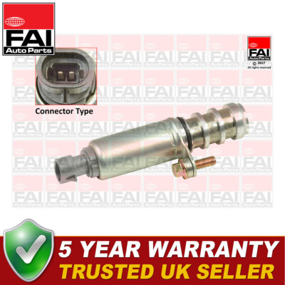

Me llegaron las electroválvulas de marca FAI de eBay, sustituí la clema rota por una de AliExpress conecto todo, me borran en el taller el error de la centralita y de momento todo correcto, no ha vuelto a fallar. Llevo 2 días, que siga así.
a mi hoy me deben de llegar las de marca INA, las montare el fin de semana, a ver si se arregla todo :)

pues he cambiado las electrovalvulas VVT, y se han arreglado los fallos, el sonido ese que tenia a las 2500rpm se ha vuelto fino y suave.
obviamente he tenido que borrar los fallos.
eso si, luego tras un rato y al volver a arrancarlo (1 arrancada de varias que hice), me salto de nuevo el p0016, y borrandolo de nuevo parece que no da mas la lata, pero tocara verlo los proximos dias. Espero que no sea la cadena, que si lo es, seguramente sea algun tensor o mierdecilla de plastico que ha roto, pero espero que no sea.
